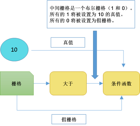

根据每个输入像素的 if/else 评估情况设置输出栅格的像素。 如果条件评估为真 (1),则将从 True 栅格中返回像素值,如果条件评估为假 (0),则将从 False 栅格中返回像素值。 此条件由逻辑运算数学函数(即输入栅格)的输出指定。
条件函数必须位于数学分析:逻辑运算函数(如大于函数)之后。 逻辑运算函数的输出为布尔栅格(值为 1 和 0)。 使用条件函数时,会将所有为 1 的值设置为 True 栅格,并将所有为 0 的值设置为 False 栅格值。
