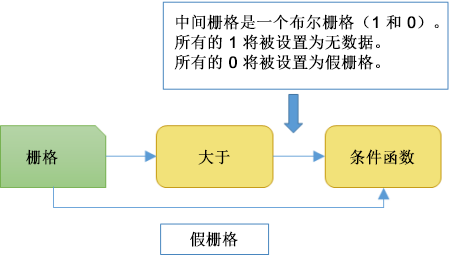

可根据指定条件将识别的像素设置为 NoData。 如果条件评估为真 (1),则返回 NoData;如果条件评估为假 (0),则返回 False 栅格中指定的值。 此条件由逻辑运算数学函数(即输入栅格)的输出指定。
设为空函数必须位于“数学分析:逻辑运算”类别中的栅格函数(如大于函数)之后。 逻辑运算函数的输出为布尔栅格(值为 1 和 0)。 使用设为空函数时,会将所有为 1 的值设置为 NoData,并将所有为 0 的值设置为 False 栅格值。
设为空函数描述
了解有关使用“设为空函数”将像元值设置为 NoData 的详细信息
注
如果评估结果为真,则为输出栅格上的像素位置赋予 NoData。 如果评估结果为假,则输出栅格将由 False 栅格或常量值进行定义。
条件由逻辑运算数学栅格函数(必须为输入栅格)指定。
