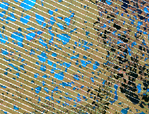

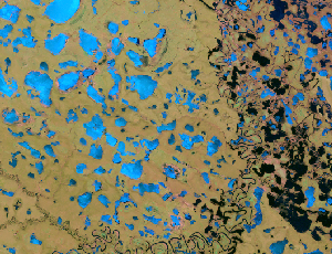

统计数据函数可用于填充图像中丢失的线。 丢失的线通常是由于传感器在某处未收集数据引起的。 这种问题发生在美国陆地资源卫星 7 的增强型主题专题制图仪 (ETM+) 等传感器中。 这种数据缺失会导致分析和查看影像时出现问题。 进行影像分析时,该函数几乎不能解决任何问题;但是,如果存在重叠影像,则可在内容的缺失处使用该函数。 在显示影像时,也可进行相同的处理。 不过,不是总有可填充到缺失内容中的额外影像,因此必须从现有数据中获得。
此过程需要两个函数。 首先,使用掩膜栅格函数将丢失线的像素值转换为 NoData。 例如,如果值为 0,则在掩膜函数中,为 NoData 值列中的每个波段输入 0。 接下来,使用统计数据函数。 使用平均值统计类型,定义要用于邻域的行数和列数,然后选中仅填充 NoData 像素。
\丢失的线 \已填充丢失的线
