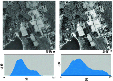

下图显示了拉伸的示例。 直方图 A 表示影像 A 中的像素值。 通过在整个范围内拉伸值(如直方图 B 中所示),您可以改变影像的外观并增强其视觉效果(影像 B)。
线性直方图拉伸

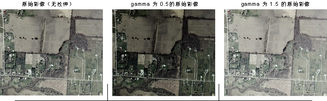

Gamma 指的是栅格数据集中等灰度值之间的对比度。 Gamma 对栅格数据集的黑色或白色值不会产生影响,而仅影响中间值。 通过应用 gamma 校正,可以控制栅格数据集的总体亮度。 此外,gamma 系数不仅会改变影像的亮度,还会改变红绿蓝之间的比率。
小于 1 的 Gamma 值将降低较暗区域的对比度并增加较亮区域的对比度。 这将使影像变暗,但不会降低影像的黑暗或明亮区域的饱和度。 这有助于呈现较亮要素的细节,如建筑物顶部。 相反,大于 1 的 gamma 值将增加较暗区域的对比度,如建筑物阴影。 使用高程数据时,大于 1 的 Gamma 值也将有助于呈现较低高程区域的细节。
在下图中,可以看到调整用于显示栅格数据集的 Gamma 值的效果:
