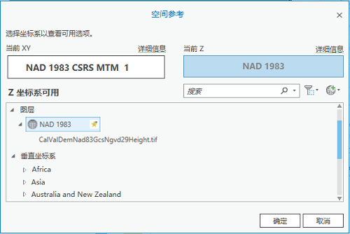

  4. 如果要更改坐标系,请单击坐标系按钮 以打开空间参考对话框。
    坐标系字段自动填充正在导出的源栅格图层的坐标系。 如果垂直坐标系与源栅格相关联,它将作为选项显示。
    导出栅格空间参考对话框
    空间参考对话框根据上下文变化并且会根据您所选的当前 XY 或当前 Z 坐标系选项列出 xy 或 z 坐标系。
    1. 选择空间参考系并单击确定。
    2. 如果在不同坐标系之间变换数据,则选择相应的地理变换。
      应用程序仅使用适合投影的这些变换,所有其他变换都将被忽略。
