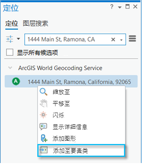

  3. 定位窗格中右键单击要添加到要素类的候选项,然后选择添加至要素类
    在“定位”窗格中选择结果的“添加至要素类”快捷菜单

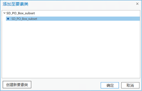

    将出现添加至要素类对话框。
    “添加至要素类”对话框
  4. 要将地理编码结果添加到现有要素类中,请从弹出窗口中选择图层,然后单击确定。 将添加该点,符号系统与选定图层相匹配。 要创建要素类并在其中添加地理编码结果,请单击创建新要素类,然后单击确定。 在此情况下,将自动生成符号系统,之后可以对其进行更改。
