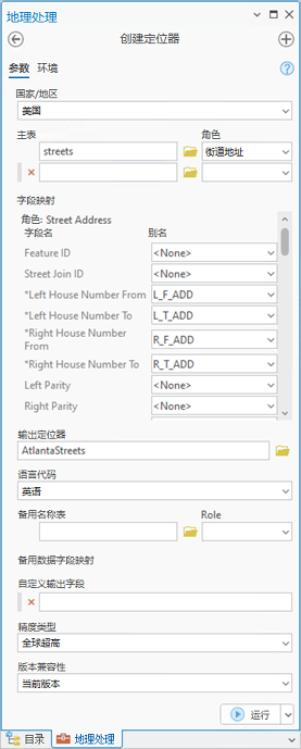

要使用 创建定位器 地理处理工具创建定位器,请完成以下步骤:
  1. 在 分析 选项卡中,单击 工具 按钮 工具 。
    将出现 地理处理 窗格。
  2. 选择 创建定位器 工具。
    1. 在 地理处理 窗格中单击 工具箱 选项卡。
    2. 单击地理处理工具箱列表中的 地理编码工具 。
    3. 单击地理编码工具列表中的 创建定位器 工具。
      创建定位器工具
  3. 在 创建定位器 工具窗格中,单击 角色 下拉列表并选择您希望定位器基于的角色。

  4. 单击 主表 文本框旁的 浏览 按钮 浏览 。
    将弹出 主表 对话框。
  5. 浏览至要在定位器中使用的主要参考数据,然后单击 确定 。
    如果您希望在定位器中使用多个数据集,则可以重复此步骤,直到要包含在定位器中的所有主要参考数据都反映在工具中。 但是,在使用此工具构建定位器时,每个角色只能使用一个主表。

  6. 单击 别名 列中的下拉箭头,然后选择正确的字段名称,将数据中的字段映射到指定的定位器角色所需的字段。
    会自动选择输出文件名称和目标。

  7. 要更改文件名称和目标值,请单击 输出定位器 文本框旁的 浏览 按钮 浏览 。
    将出现 输出定位器 对话框。
  8. 指定存储定位器的位置(保存位置必须是文件夹),对其进行命名,然后单击 保存 。

  9. 可以选择设置参数值以进一步自定义定位器。

  10. 单击 运行 运行 。
    创建定位器工具窗格
完成该过程后,会将定位器添加到 目录 窗格的定位器文件夹中。 您还可以在指定的保存位置查找定位器。 您可以将新创建的定位器添加到新工程或现有工程。
