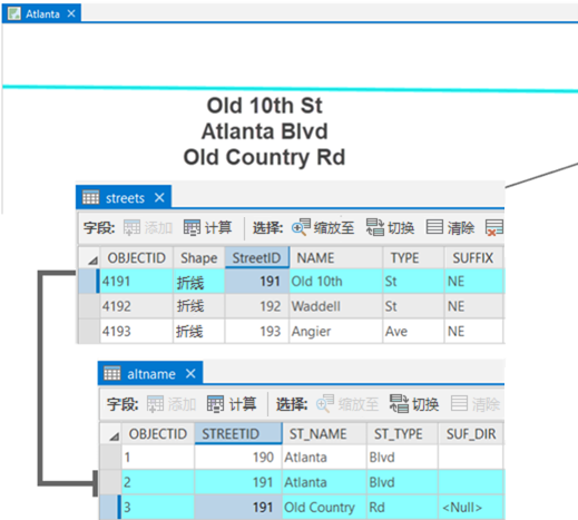

街道的备用名称
构建使用备用名称表角色的定位器时,需要一个主要参考数据和备用名称表中的对应字段值的 ID 字段。 “街道地址”主定位器角色通常用于对沿街段的地址进行建模,但是地址的街道名称可能具有备用名称。 将来自主定位器角色的街道连接 ID 设置到与“备用街道名称”角色中的连接 ID 相对应的主要参考数据中的字段后,系统将为所有相应记录提取备用名称。

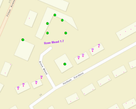

“从属街道名称”角色仅适用于英国和泰国。 该角色允许您在两个街道与一个地址相关联的位置创建定位器;一个街道名称存储在主要参考数据中,而从属街道名称存储在备用名称表中。 当为主街道的一部分分配第二个街道名称或将小型街道连接到主要十字路口时,就会发生这种情况。 当主定位器角色为 点地址 、 宗地 、 街道地址 、 距离标记 或 距离范围 时,可以使用“从属街道名称”角色。
在下面的地图中,Hottom Gardens 为主街道。 门牌号为 18–24 和 34–40 的屋顶地址位于此街道上(由粉色点表示),且 24 和 34 之间存在门牌号间隙。 在过去的某个时候,Hottom Gardens 有过门牌号 26-32 的房屋。 但这些房屋已被新开发项目所替代,该项目位于一条名为 Rose Mead 的新街道上,其给定屋顶地址为 1-7,以绿色点表示。
地图中显示了门牌号存在间隔的主街道,且新街道分配的屋顶地址为 1-7。

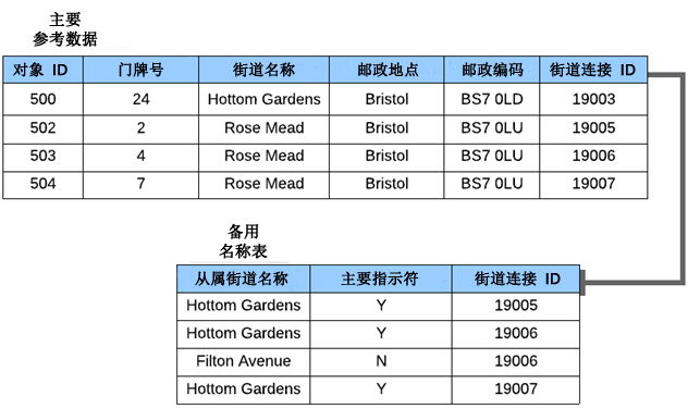

主要参考数据和备用名称表的属性显示了从属的街道名称
要将备用名称表用于使用“从属街道名称”角色创建的定位器,则该表必须具有包含标准化从属街道名称的字段,以及一个包含可用于通过映射来自主要和备用名称表角色的 Street Join ID 字段来链接主要参考数据的 ID 的连接字段。 此外,您还可以指定包含街道的前缀说明、前缀类型、街道类型、后缀说明和完整街道名称的字段。 或者,您可以指定包含语言代码或主名称指示符的字段。 如果您的主要参考数据已归一化且不包含街道名称,则可以指定一个包含主名称指示符的字段。 如果主名称指示符值( True / False 或 Yes / No )存在于备用名称表中,且已映射到来自从属街道名称角色的 Primary Name Indicator 字段,则具有值 True 或 Yes 的街道名称将用作主要从属街道名称。 上述表将通过 ID 字段中的值连接在一起,而这些值应映射到 Street Join ID 定位器角色字段。

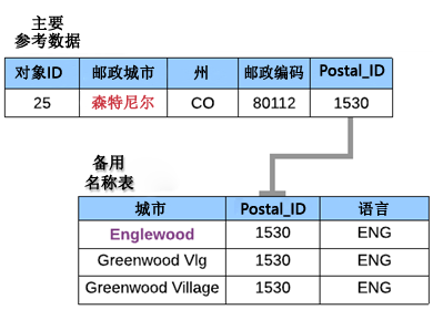

“备用邮政城市名称”角色允许您使用任一主要邮政编码定位器角色来为邮政编码创建定位器,其中将为同一邮政编码分配主要城市名称和备用城市名称。 主要参考数据中的每个邮政要素都将具有邮政编码,且通常具有邮政编码所在的主要城市名称,而备用名称表将包含与该邮政编码相关联的其他城市名称。 “备用邮政城市名称”角色可与所有非行政区域的主要定位器角色一起使用,其中有多个城市名称与多角色定位器中的邮政编码相关联,或与单个定位器中的邮政编码定位器角色相关联。
这种情况的一个示例就是科罗拉多州的邮政编码 80112,其主要城市名称为恩格尔伍德,但大多数使用此邮政编码的地址都在森特尼尔市的边界内,而森特尼尔则是该邮政编码中的地址可识别的另一个城市名称。 在搜索邮政编码 80112 时,所返回的匹配候选项中将包含恩格尔伍德市,而这并非预期的结果。
备用邮政城市名称角色的主要参考数据和备用名称表
要将备用名称表用于使用“备用邮政城市名称”角色创建的定位器,则该表必须具有包含备用邮政城市名称的字段,以及一个包含可用于通过映射来自主要和备用名称表角色的 Postal Join ID 字段来链接主要参考数据的 ID 的连接字段。 或者,您可以指定包含语言代码和主名称指示符的字段。
