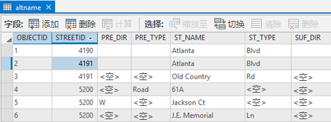

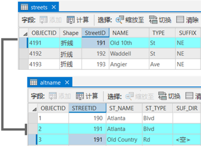

连接 ID
备用名称表必须有一个 ID 字段,可用于将记录连接到主要素类。 如果备用名称表包含单个要素的多个名称,JoinID 字段将包含备用名称表中每个备用要素名称记录的相同值。
主要素类必须具有一个字段,其中包含可用于从备用名称表链接到连接 ID 的每个记录的唯一 ID 值。
带有 StreetID 的街道主表和备用名称表,用于将表链接到一起
注:
构建定位器时,不要将主要参考数据和备用名称表中的 ObjectID 映射到连接 ID 定位器角色字段。 使用 ObjectID 可能会增加定位器的大小,并降低批量地理编码性能和地理编码质量。
在使用此工具构建定位器时,建议不要将 ObjectID、GUID 或 GlobalID 等字段用作连接 ID 字段,将主要素链接到备用名称表记录。 与主要参考数据角色相关联的连接 ID 字段必须包含一个值,该值将与主要参考数据中的许多记录以及备用名称表中的唯一记录相关联。 备用名称表中的主数据和备用名称之间必须存在多对多或多对一关系。 例如,对于点地址定位器,每个唯一的城市必须对该城市的所有备用名称具有一个连接 ID 值。 如果 Redlands 是主要城市名称并且连接 ID 值为 1,每个相应的备用名称的连接 ID 值也将为 1。 与城市 Redlands 关联的所有主要记录的连接 ID 值均为 1。

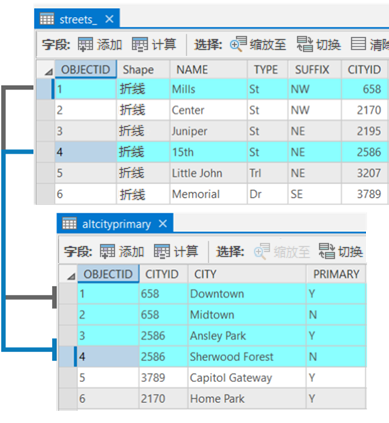

如果数据已归一化且主表不包含城市名称值(但备用名称表中包含),例如当构建定位器时,主要名称指标字段可以映射至备用名称表中的字段,其中包含了用于指示记录是否为主字段的值(例如,True/False 或 Yes/No)。 如果未映射此字段,则备用名称表中的第一条记录将用作主值。
用于链接到表的主街道表(无区域)与城市备用表(带有主要字段和 CityID)
