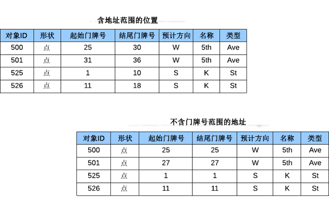

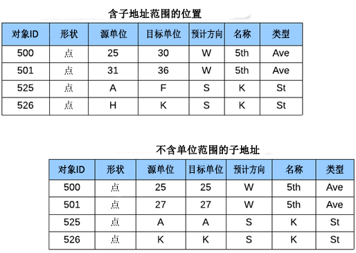

“点地址”角色还支持使用门牌号范围进行建模的主要参考数据。 与多个地址关联的单一位置(例如,宗地)在门牌号“自”和“至”字段中具有一系列的门牌号值。 如果有些要素具有门牌号范围,您必须使用范围对所有要素进行建模。 如果门牌号值存储在门牌号“自”或“至”字段中,则没有门牌号范围的要素将包含在定位器中。 该原理类似于引用数据的两个字段中的值相同。 门牌号范围也支持奇偶校验。
注:
构建点地址定位器时,如果已映射门牌号和门牌号“自”字段和“至”字段,将忽略门牌号字段中的值并使用门牌号“自”字段和“至”字段中的值构建定位器。
为“点地址”角色对门牌号范围方法进行建模

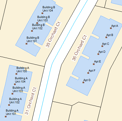

“点地址”定位器角色包含对相应地址的支持,这些地址包含子地址信息,例如公寓单元、联排别墅、复式别墅或购物广场内的商店的标识符。 许多住宅和商业建筑物以及机场、停车场、码头和船坞以及校园等特殊建筑物和设施中都有子地址。
点或面主要参考数据中的每个要素对应一个包含子地址信息的地址。 您可以使用包含建筑物覆盖区或地址点作为参考数据的要素类。 要搜索的各个地址必须存在于参考数据中。 基础地址及其相关子地址必须具备完全相同的管理区域和邮政编码,才能将子地址链接到基础地址。 确切位置无法从街道上的任何类型的地址范围进行外插或内插,除非门牌号值在参考数据中使用门牌号范围进行建模,如“点地址角色”部分所述。 如下所示,“子地址”需要参考数据中的每个要素对应一个地址值,例如建筑物或地址点。
每个地址点包含一个带有子地址的地址。
注:
要使用支持子地址的定位器搜索基址 36 Orchard Ct,必须存在基址的要素,且在主要参考数据的单元字段中无值。

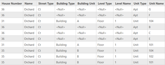

除了基本地址属性之外,为支持子地址的“点地址”定位器提供主要参考数据的要素类还会包含与建筑物类型、建筑物单元名称、级别类型、级别名称、单元类型、单元名称、房间类型、房间名称、翼类型和翼名称相对应的各个字段。
子地址元素类型字段
注:
此定位器角色支持 5 对子地址元素:房间和房间类型、翼和翼类型、单元和单元类型、楼层和楼层类型以及建筑物单元和建筑物单元类型。 您可选择在定位器中同时使用这两对子地址元素,也可只使用一对。 可使用适用的字段(例如 Apt F、Building A 或 Floor 1)映射这几对元素。 了解有关主要参考数据中的地址元素的详细信息。

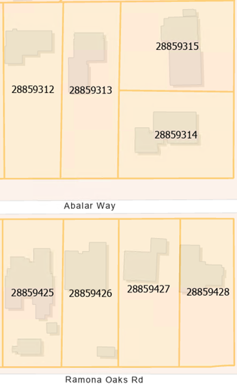

“宗地”定位器角色可用于为包含宗地编号的地址以及包含街道编号和街道名称的常见地址创建定位器。 该定位器角色类似于“点地址”角色,但不支持搜索包含子地址信息的地址。 而是支持子地址,工作原理类似于对 POI 角色子地址的支持。 此定位器角色使用包含面或点几何的要素类作为主要参考数据。 主要参考数据中的每个要素对应一个宗地。 例如,可使用包含宗地面或宗地质心(宗地面的中心点)的要素类作为“宗地”定位器的主要参考数据。 要搜索的每个宗地或地址必须存在于主要参考数据中。 如下所示,“宗地”定位器角色要求参考数据中的每个要素对应一个宗地或地址值,例如宗地或宗地质心。
每个宗地具有唯一值。

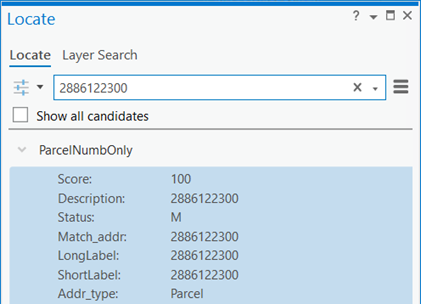

  • 构建定位器时,只将宗地编号分配给宗地名称定位器角色字段,以根据确切的宗地编号进行搜索。
    只搜索宗地编号的结果

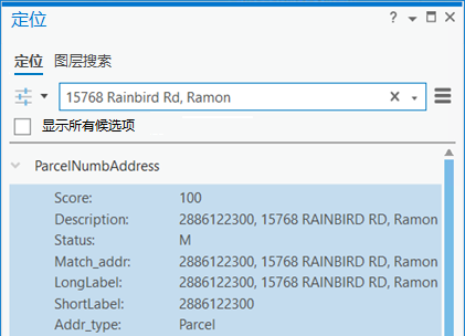

  • 在构建定位器时已分配宗地编号和地址字段,以根据宗地地址进行搜索。 当以这种方式构建定位器时,您也可以只搜索宗地编号。
    搜索宗地地址的结果

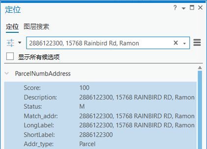

  • 在构建定位器时已分配宗地编号和地址字段,以根据宗地编号和宗地地址进行搜索。 当以这种方式构建定位器时,您也可以只搜索宗地编号。
    搜索宗地编号和宗地地址的结果

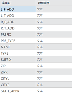

此定位器角色将使用包含线几何的要素类。 主要参考数据中的每个要素表示一个具有双地址范围的街段,范围中的地址均为该街段沿线地址,街段的每一侧对应一个地址范围。
每个路段的左侧和右侧都有一个终止和起始地址范围。
包含 FieldName 和 DataType 列的主要参考数据
要使用要素类作为“街道地址”定位器角色的主要参考数据,其必须具有包含街道两侧“自”地址和“至”地址信息的 4 个字段,以及街道名称信息、一个 ObjectID 字段、一个 Shape 字段、和一个可选 JoinID 字段(包含可分配到街道连接 ID 定位器角色字段以链接到参考数据中的备用名称表的 ID)。 此外,您还可以指定包含街道的前缀方向、前缀类型、街道类型、后缀方向或区域的字段。 要素类还必须包含一个 ID 字段,该字段可将具有相同位置的重复要素连接起来,以移除定位器中的重复几何。 此过程可以减少定位器的大小,并从地理编码结果中移除过多的相关候选项。 必须根据定位器角色将此 ID 字段映射到要素 ID 字段,例如 STREET_SEGMENT_ID。 此外,如果重复的要素具有与之关联的备选街道名称,则要素类必须包含指示器字段,用于指示用于主要街道名称的要素。 此指示器字段必须从定位器角色(例如 PRIMARY_STREET_NAME 或 PrimaryStreetFlag)映射到主要街道名称指示器字段。 需要映射要素 ID 字段和主要街道名称指示器字段,首选街道名称属性才能按预期工作。

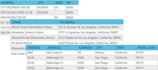

可针对使用此定位器角色创建的定位器进行地理编码的地址表除了包含街道的前缀说明、前缀类型、街道类型或后缀说明(如果存在)之外,还必须包含指定了街道号和街道名称的地址字段。 此字段中还可包含交叉点描述(例如,Eureka Blvd. & Vine St.)。 也可以通过使用“街道地址”角色创建的定位器来搜索街道名称,地址表中的地址字段除了包含街道的前缀方向、前缀类型、街道类型或后缀方向(如果存在)之外,还必须包括街道名称。 在匹配具有相同街道名称的地址时,在单独的字段中必须包含至少一个行政区(如城市或邮政编码),以提高地理编码质量。
地址表

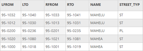

带连字符的范围
街道地址定位器角色支持带连字符的门牌号范围,通常如下表示门牌号:连字符之前的数字是交叉路段的编号,连字符之后的数字是街道沿线的实际门牌号(例如,76-20 34th Ave)。 例如,位置 Queens, New York 就是使用这种类型的地址样式。 第一个数字表示北向或西向交叉街道。 第二个数字表示建筑物在街区中所处的位置。
在线要素的起点地址和终点地址字段中,门牌号可以为带连字符的数字或简单的门牌号。 例如,如下表所示,地址范围 95-1000 – 95-1018 and 95-1001 – 95-1019 必须包含一个用于分隔交叉路段和实际门牌号的连字符。 此定位器角色仅支持连字符右侧的门牌号范围,因此根据下表,Mahea St 的左侧范围不能为 95-1000 - 95-1018,右侧范围不能为 95-1001 - 96-1019,预期返回地址 96-1013 Mahea St 的匹配项。
带连字符的门牌号范围表

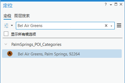

  • 按名称搜索地点(如 Disneyland、Starbucks 或 Niagara Falls),或是按类别搜索(如游乐园、瀑布或咖啡店)。
    按地名进行 POI 搜索的结果

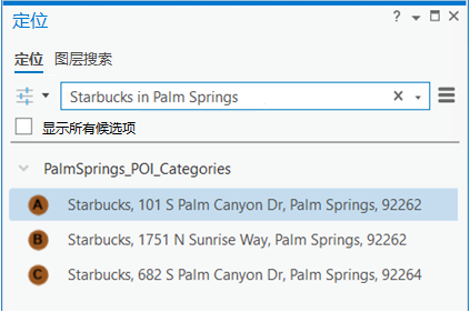

  • 使用带有可选连接器(in 或 at)的一个或多个区域(社区、城市、地区、邮政编码),按名称或类别搜索地点。
    在“定位”窗格中使用区域和可选连接器进行 POI 地名搜索的结果

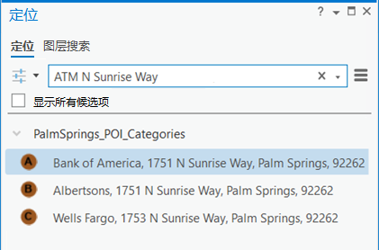

  • 使用部分地址(如街道名称)按名称或类别搜索地点。
    在“定位”窗格中使用街道名称进行的 POI 类别搜索的结果

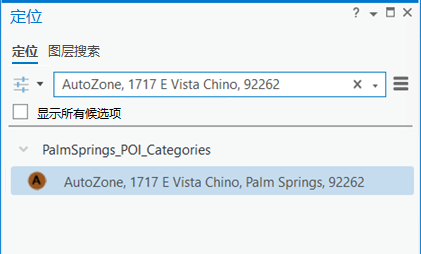

  • 使用地址以及一个或多个区域(邻域、城市、地区、邮政编码)按名称或类别搜索地点。
    在“定位”窗格中使用完整的地址和邮政编码进行 POI 地名搜索的结果

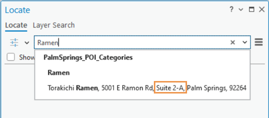

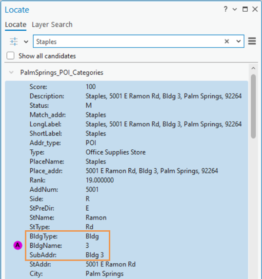

此定位器角色使用包含子地址信息的 POI 要素创建的定位器支持上面列出的搜索格式,但是在下面列出的搜索结果和建议中返回子地址详细信息:
  • 按名称搜索地点。
    按包含子地址详细信息的地点名称的 POI 搜索结果
  • 按名称或类别搜索地点
    此自动完成建议显示在键入 POI 类别或地点名称后的子地址

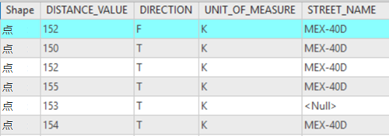

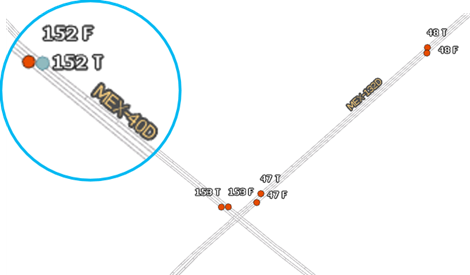

“距离标记”定位器角色可用于为距离标记(以固定间隔沿道路放置的按顺序编号的标记)创建定位器。 此定位器角色使用包含点几何的要素类,而参考数据中的每个要素表示一个距离标记或符号。
每个距离标记都具有“自”和“至”点
要使用要素类作为“距离标记”定位器的参考数据,所使用的要素类必须具有以下几个字段:包含距离值、测量单位和街道名称信息的字段、一个 ObjectID 字段以及一个 Shape 字段。 要素类还必须包含一个 ID 字段,该字段可将具有相同位置的重复要素连接起来,以移除定位器中的重复几何。 此过程可以减少定位器的大小,并从地理编码结果中移除过多的相关候选项。 必须将此 ID 字段映射到定位器角色中的要素 ID 字段,例如 STREET_ID。 此外,如果重复的要素具有与之关联的备选街道名称,则要素类必须包含指示器字段,用于指示用于主要街道名称的要素。 此指示器字段必须映射到定位器角色中的主要街道名称指示器字段,例如 PRIMARY_STREET_NAME 或 PrimaryStreetFlag。 需要映射要素 ID 字段和主要街道名称指示器字段,首选街道名称属性才能按预期工作。
距离标记角色要素类属性

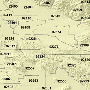

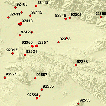

“邮政编码”定位器角色可用于为邮政编码创建定位器。 此定位器角色使用包含点几何或面几何的要素类,而参考数据中的每个要素表示一个邮区或其质心。
注:
将面几何用于主要参考数据时,将返回最佳反向地理编码结果。
邮政编码定位器的点参考数据
邮政编码定位器的面参考数据

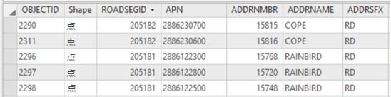

“邮政编码扩展码”定位器角色可用于对具有扩展的邮政编码进行地理编码,例如美国增强型 (ZIP+4) 邮政编码。 之后,您可以使用定位器角色来创建使用点要素类作为主要参考数据的定位器。
参考数据属性字段示例
主要参考数据源中的每个要素表示一个邮政编码扩展码点。 除了 ObjectID 和 Shape 字段之外,参考数据要素类或 shapefile 必须具有表示要素邮政编码(在美国为 5 位邮政编码)的文本字段,同时还必须具有另一个包含邮政编码扩展码(在美国为 4 位增强型 (ZIP+4) 邮政编码)的文本字段。 要素类还必须包含一个 ID 字段,该字段可将具有相同位置的重复要素连接起来,以移除定位器中的重复几何。 此过程可以减少定位器的大小,并从地理编码结果中移除过多的相关候选项。 必须将此 ID 字段映射到定位器角色中的要素 ID 字段,例如 POSTAL_EXTENSION_ID。
要使用“邮政编码扩展码”定位器对地址表进行地理编码,该地址表必须具有包含整个邮政编码和邮政编码扩展码的文本字段。 例如,在美国,此字段是增强型 (ZIP+4) 邮政编码(即 5 位邮政编码加上增强型 (ZIP+4) 邮政编码),例如 12345-6789、12345 6789 或 123456789。
参考数据属性字段示例

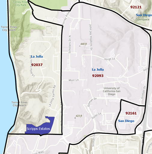

“邮政地点”定位器角色可用于为邮政编码和地点的并集创建定位器。 当邮政编码跨多个地点时,可以使用此定位器解析到更准确的位置。 对于此定位器角色,必须使用以下要素类:参考数据中的每个要素表示邮政编码和地点之间的并集。 例如,在下图中,Scripps Estates(紫色)的邻域边界位于邮政编码为 92037 (黑色)的边界范围内,此处属于拉霍亚市。 如果您已使用邮政编码数据创建“邮政编码”定位器,则搜索 92037, La Jolla 将返回一个匹配项。 但是,搜索 92037 Scripps Estates 则不会返回匹配项,因为 Scripps Estates 未关联至邮政编码参考数据中的 92037 邮政编码要素。 要查找 92037, Scripps Estates,您必须构建“邮政地点”定位器。
注:
地点和邮政编码边界及其相交位置的地图

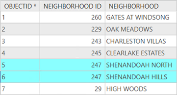

“行政区”角色定位器的参考数据必须具有指定要素的行政区名称的字段、一个 ObjectID 字段、一个 Shape 字段以及(可选)一个包含可用于链接到备用名称表的 ID 的行政区 JoinID 字段。 您可以将 ID 与主要参考数据中的多个要素关联起来,并使用其链接到备用名称表中 Join ID 字段中的唯一记录。 在备用名称表中的主要参考数据和备用名称之间必须存在多对多或多对一的关系。 如果一个主要管理要素有多个名称,则相同要素的备用管理名称的备用名称表中的 Join ID 字段必须包含相同的唯一 ID 值,如下所示。
社区行政区,即一个社区对于同一 ID 具有多个备用名称

主要素类必须具有一个字段,用来包含每个记录的 ID 值。 您可以将 ID 与主要要素类中的多个要素关联起来,并使用其链接到备用名称表中 Join ID 字段中的唯一记录。 在备用名称表中的主要要素类和备用名称之间必须存在多对多或多对一的关系。 主要素类必须具有一个字段,其中包含可用于从备用名称表链接到连接 ID 的每个记录的唯一 ID 值。
注:
构建定位器时,不要将主要参考数据和备用名称表中的 ObjectID 映射到连接 ID 定位器角色字段。 使用 ObjectID 可能会增加定位器的大小,并降低批量地理编码性能和地理编码质量。
行政区域字段
每个角色均包含行政区域字段,例如街区、城市、子区域或州,必须尽可能地使用这些字段,以进一步增加正确匹配的可能性。 可能存在跨越多个区域的超长街道,例如美国伊利诺伊州芝加哥的湖岸大道,它跨越整个城市并穿越了超过 5 个邮区。 如之前的示例所示,如果仅对没有邮政编码的街道地址进行地理编码,则将返回多个匹配项,而无法确定哪个匹配项是正确的。
