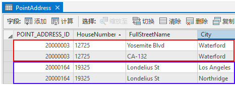

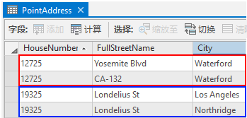

可以对参考数据进行格式化,以包含代表相同位置但具有不同属性的重复要素,作为创建支持备用名称的定位器的一种方式。 将通过以下数据进行说明:其中 12725 Yosemite Blvd, Waterford 和 12725 CA-132, Waterford 具有相同的几何,但在 FullStreetName 字段中具有不同的值。
PointAddress 属性表包含具有不同名称的相同位置的重复要素
创建支持要素备用名称的定位器的推荐方法是将备用值添加到表,然后使用与主定位器角色相对应的备用名称表角色。 但是,如果参考数据中存在重复要素,则在使用创建定位器工具构建定位器时,可以创建备用值并排除重复几何。 要移除重复几何,主要参考数据应包含一个具有 ID 的字段,用于将重复要素连接到相同位置。 必须根据定位器角色将此 ID 字段映射到要素 ID 字段,例如 POINT_ADDRESS_ID。 这会减小定位器的大小,并从地理编码结果中移除过多的相关候选项。
PointAddress 属性表的 POINT_ADDRESS_ID 字段用于链接相同位置的重复要素

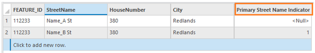

当主要参考数据包含具有不同街道名称值的重复要素,并且您想要指定作为主要名称的街道名称时,参考数据必须具有包含标志的字段,该标志指示进行地理编码时作为主要名称返回的街道名称。 此字段必须映射到定位器角色的主要街道名称指示器字段(例如 PrimaryStreetFlag)。 如果映射了要素 ID,则“主要街道名称指示器”字段用于定义具有相同要素 ID 的要素的首选街道名称。 如果未映射要素 ID,则主要参考数据中的每个街道名称将标记为主要,因为重复数据删除不起作用,每个街道名称将独立存储。
要素类属性表包含要素 ID 和主要街道名称指示器

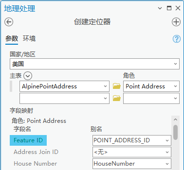

创建定位器工具将使用映射到要素 ID 字段的值来跳过所有重复几何,遇到的第一个几何除外,该几何存储在定位器中。 根据重复要素的匹配 ID 创建备用属性值。
分配给“创建定位器”工具中要素 ID 定位器角色字段的 POINT_ADDRESS_ID 字段
