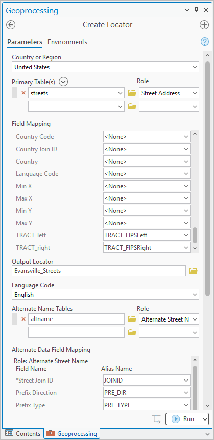

将自定义输出字段添加到您的定位器
创建定位器时,您可以从参考数据中选择其他字段以将其添加到定位器。 这些字段用于提供有关地理编码结果的附加信息。 自定义输出字段不参与地址或地点的搜索,但会与所有地理编码结果以及任何默认输出字段一起返回。 定位器中支持的最大自定义输出字段的数量为 50。
  1. 在自定义输出字段文本框中输入 TRACT,然后按 TAB 键保留该角色字段。
    输入要用作自定义输出字段的名称后,新角色字段会自动添加到字段映射中。 您必须将参考数据中的字段分配给字段映射中的新角色字段集。
  2. 向上滚动到角色:街道地址部分。 在字段映射参数中,映射自定义输出字段的字段。
    1. 对于 TRACT_left,选择 TRACT_FIPSLeft。
    2. 对于 TRACT_right,选择 TRACT_FIPSRight。
    字段映射参数中的自定义输出字段下拉列表。 将字段值 TRACT_FIPSLeft 和 TRACT_FIPSRight 分配给在教程中创建的自定义输出字段。
    或者,您现在可以运行该工具为埃文斯维尔市创建一个街道地址定位器,其中包含备用街道名称和您配置的自定义输出字段,或者您可以继续执行后续步骤以创建高于默认精度的定位器。
