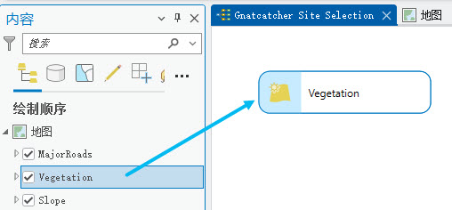

模型使用数据,并将一个地理处理工具的输出用作另一个工具的输入。 可首先通过添加要处理的数据来开始构建模型。
要将数据添加到模型,应将地图内容窗格中的图层和工程窗格中的数据集拖到模型中。
图层和数据集即会添加到模型中,并显示为输入数据变量。
将图层添加到模型

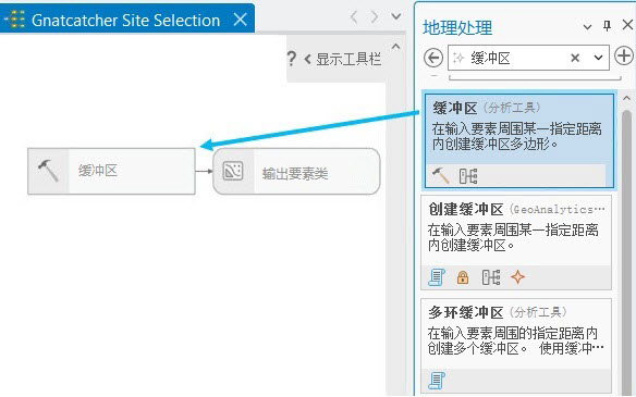

要将地理处理工具添加到模型,请确保模型视图处于活动状态,然后开始键入以搜索工具。 将在向模型添加工具对话框中显示搜索结果列表。 双击工具将其添加到模型。 或者,您可以在地理处理窗格或目录窗格中将地理处理工具拖入模型中。
已将工具添加到模型,并通常显示为一个灰色矩形,表明该工具尚未准备好运行。 除了该工具之外,将通过该工具创建的任何输出数据变量也将显示在模型逻辑示意图中。
向模型添加地理处理工具

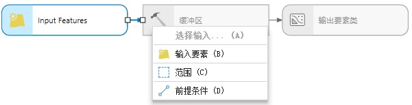

通过地理处理模型,可将数据和工具连接到流程中。 必须指定应由哪些地理处理工具处理模型中的哪些数据变量。
要将您添加到模型的数据变量直接连接到工具,在数据变量之间绘制连接的方式,然后选择变量要连接到的工具参数。 您可以将一个工具的输出作为输入连接到另一个工具。
将数据变量连接到工具
将在数据变量和工具之间绘制一条连接线。

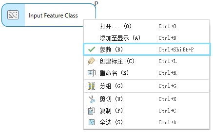

可将任意变量转换为模型参数。 模型作为地理处理工具运行时,设置为模型参数的变量将显示为工具参数,从而允许您为模型指定要处理的数据或值,而不是处理创建模型时指定的内容。
要设置模型参数,右键单击模型中的任意变量,然后选择参数将该变量转换为模型参数。
将在变量上显示一个指示符 (P) 以表明其为模型参数,并会在变量快捷菜单的参数选项旁显示一个复选标记。
将变量变成模型参数

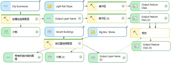

要运行整个模型,单击 ModelBuilder 选项卡上的运行按钮 。
当模型中的工具正在运行时,将显示一个进度窗口,用于指示正在运行的工具以及是否存在任何消息。 模型运行时,主动运行工具将高亮显示进度栏。
成功运行的工具会显示复选标记图标 ,成功输出也会显示复选标记图标 。 标记为添加至显示的所有输出变量将添加到上一个活动地图。
已运行整个模型。
已成功完成模型中的所有工具。
