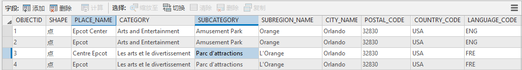

显示包含多种语言、受支持的国家/地区代码和受支持的语言代码的记录的表格

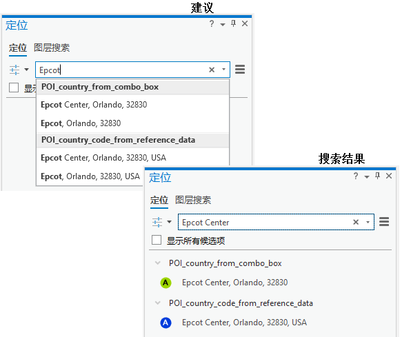

构建定位器时,可以在经过地理编码的结果中返回国家/地区代码,例如当使用大陆或多区域定位器时。 如果您希望国家/地区作为地理编码结果的一部分,请将创建定位器工具中的国家或地区参数设置为**<按数据中所定义的方式>。 将字段包含在具有国家/地区代码值的参考数据中,然后将其映射到定位器角色中的 Country Code 字段。 使用“国家或地区”部分图示中的数据,如果在国家或地区参数中选择了国家/地区,则基于 POI 角色创建一个名为 POI_country_from_combo_box 的定位器。 针对国家或地区参数选择 <按数据中所定义的方式>,并将参考数据中的国家/地区代码映射到定位器角色的 Country Code 字段时,将基于 POI 角色创建一个名为 POI_country_code_from_reference_data 的第二个定位器。 在定位**窗格中搜索 Epcot 的结果如下图所示。
“定位”窗格中包含和不包含国家/地区代码的结果

语言也可用于帮助格式化输出标注,格式化时可在一个国家/地区中使用多种语言来表示地址;并可在构建定位器时用于确定应在什么情况下将语言特定的地理编码逻辑应用于参考数据。 如果用于构建定位器的主要参考数据中包含语言,则可以使用多种语言来搜索同一国家或地区内的地址或位置。 例如,北美洲是一个多语言地区,且参考数据中的每个要素都由所说每种语言(例如英语、法语和西班牙语)的记录表示。 这意味着您可以使用一个定位器在数据中表示的所有语言中搜索相同的地址或地点。 使用多种语言的数据构建定位器时,需要包含语言代码字段,并针对语言代码参数选择 <按数据中所定义的方式>。 有关参考数据中用作 3 位语言代码的输入值的详细信息,请参阅受支持的语言代码列。
