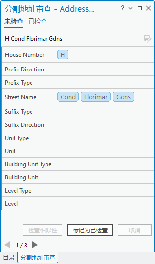

    随即显示分割地址检查窗格。 该窗格自动将分割地址划分为两组:未检查和已检查。 已检查选项卡包含已自动分割,但是不符合建议地址需要附加手动检查的多种预定义模式之一的分割地址。 该窗格将打开未检查选项卡,其中显示了可能存在多个潜在问题之一的分割地址,包括分割到 StName 字段中的所有令牌或者未定义任何 StPreType 或 StType 令牌。
    “分割地址检查”窗格
  4. 可以使用分割地址检查窗格以单独查看由地理处理工具分割的地址。
    该工具将允许您逐一对地址进行检查,并仅对当前存在问题的地址进行处理。
    所选表或要素类的属性表将与分割地址检查窗格一同自动打开。
    还可以在属性表中手动进行选择。 分割地址检查窗格与属性表上下文相关。 选择行或直接在表上运行查询,以更新分割地址检查窗格中显示的记录。
  5. 如果任何地址解析错误,请执行以下任意操作:将令牌从一行拖入另一行,在同一行中进行拖动以对令牌重新排序,或将令牌分割为多个令牌。
    可以使用鼠标进行拖动,或可以使用 Tab 键和箭头键移动令牌。
