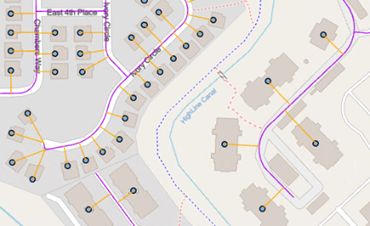

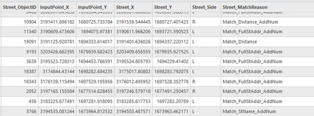

运行 将街道分配给点 工具将点地址链接到街段后,输出点要素类包含输入点地址数据的副本以及 InputPoint_X 和 InputPoint_Y 字段中的输入点几何坐标以及 Street_X 和 Street_Y 字段中链接街段的一侧。 这些坐标集可用于创建鱼骨分析线,说明点地址和相关街段之间的关系,以查看链接的数据。 Match_Reason 字段中值为 Unmatched 的点要素具有空几何,在生成鱼骨线时不会显示并导致警告。
具有默认输出字段的将街道分配给点结果表

    XY 转线鱼骨线结果显示点地址与链接街段的连接。
