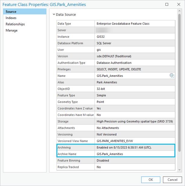

确定是否启用存档
要确定是否通过访问数据集属性在数据集上启用了存档,请按照以下步骤进行操作:
  1. 启动 ArcGIS Pro。
  2. 在 目录 窗格的 数据库 文件夹中,单击地理数据库连接以展开其内容。
  3. 右键单击该要素类或表,然后选择 属性 。
    如果启用了存档,则 源 选项卡上的 存档 属性将以协调世界时间 (UTC) 格式反映启用了存档的日期和时间,并填充 存档名称 属性。
    启用了存档的要素类的要素类属性
    注:
    如果未启用存档,则可以通过右键单击 目录 窗格中的数据集,然后单击 管理 对版本化或非版本化数据启用存档。 在要素类属性对话框中,单击 管理 选项卡,然后在“管理地理数据库功能”下,单击 存档 。
