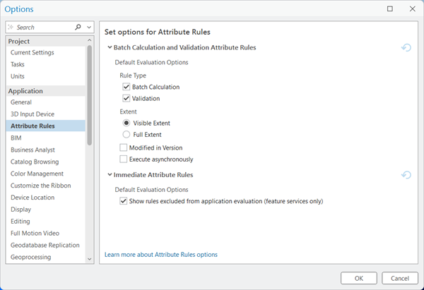

在工程 选项 对话框的 属性规则 选项卡上,可以更改 ArcGIS Pro 应用程序的属性规则设置。 属性规则设置将存储在用户个人资料中,并支持用于所有 ArcGIS Pro 工程。
ArcGIS Pro 工程设置中“选项”对话框上的“属性规则”选项卡显示默认设置。

  2. 在 选项 对话框的 应用程序 标题下方,单击 属性规则 选项卡。
  3. 选中或取消选中适用选项。
  4. 单击 确定 。
    保存您的设置并关闭对话框。
    如果需要将所有选项重置为其默认值,请单击 重置 按钮 重置 。
批量计算和验证属性规则
将默认选中批量计算和验证选项。
规则类型
规则类型用于定义要评估的规则的类型。
  • 批量计算 - 将评估批量计算属性规则。
  • 验证 - 将评估验证属性规则。
了解有关延迟评估规则类型的详细信息
范围
范围用于定义评估要素的方式。
选择以下选项之一:
  • 可见范围 - 评估地图的可见范围。 默认选中该选项。
  • 全图范围 - 如果源是要素服务,请评估要素服务的全图范围。 如果源是地理数据库,请使用工作空间中的属性规则评估数据的全图范围。 默认取消选中该选项。
在版本中修改
评估在当前分支版本中所作的编辑内容。 仅当源是具有 版本管理 功能的要素服务并连接到分支版本时,此选项才可用。 使用默认版本评估规则时,此选项不可用。 默认取消选中该选项。
异步运行
当评估规则时,可以设置评估方式的首选项。 仅当源是具有 版本管理 功能的要素服务并连接到分支版本时,此选项才可用。
  • 未选中 - 评估将以同步方式运行。 此选项具有较短的超时时间,最适用于评估包含少量需要计算或验证的要素的范围。 这是默认设置。
  • 选中 - 评估将以异步方式运行。 此选项将分配服务器资源以使用较长的超时时间运行评估。 在评估包含许多需要计算或验证的要素的大型数据集时,建议采用异步方式运行。

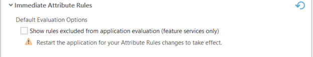

即时属性规则
此选项显示 属性规则 视图中用作要素服务的即时(计算或验证)规则的规则。
  • 已选中 -“属性规则”视图中将显示已为要素服务选中 从应用程序评估中排除 的所有即时计算或验证规则。 这是默认设置。
  • 未选中 -“属性规则”视图中仅显示已为要素服务选中 从应用程序评估中排除 的即时计算或验证规则。 位于“属性规则”视图顶部的信息通栏显示针对要素服务只读的属性规则。 仅显示局部规则。 通过应用程序设置显示所有规则。
注:
对即时属性规则的更改 - 默认评估选项需要重新启动应用程序,新设置才会生效。
即时属性规则默认评估选项,包含一条消息,指示需要重新启动应用程序更改才会生效
在取消选中此选项后,可能在将图层添加至地图或通过服务打开工程时提高性能。
