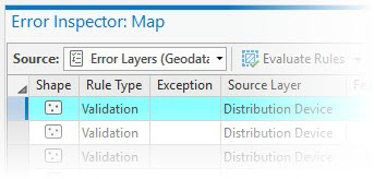

  4. 在编辑选项卡的管理编辑内容组中,单击错误检查器 。
  5. 在错误检查器工具栏中,单击源下拉菜单并选择错误图层。
    随即将显示属性位于格网内的错误要素。
    错误检查器
  6. 在错误表中,单击数据格网最左侧的列以选择错误要素。 要浏览到错误要素,请右键单击所需函数,然后选择一个选项:

  1. 通过单击数据格网最左侧的列,选择并突出显示错误检查器表中的一个或多个错误。
  2. 在错误检查器工具栏中,单击要素按钮 。
