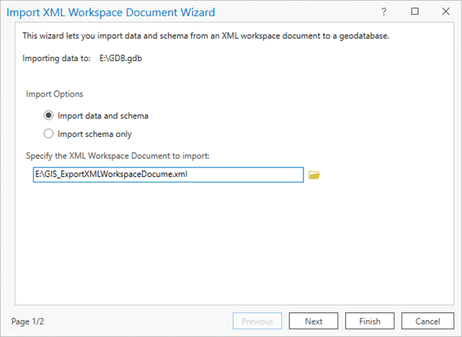

    导入 XML 工作空间文档(第 1 页/共 2 页)
  2. 对于 导入选项 ,选择 导入数据和方案 或 仅导入方案 ,选择要导入的 XML 工作空间文档,然后单击 下一步 以在导入之前查看数据集列表以及任何潜在冲突。

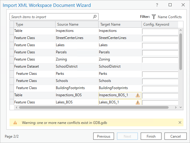

  3. 检查数据集、要素数据集和属性域的列表。 可以在导入地理数据库之前修改名称和任意配置关键字。
    注:
    要列出存在名称冲突的项目,请单击 名称冲突 。
