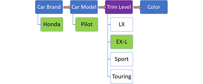

条件值应用的一个常用示例是购买车辆。
决策树可能如下所示:选择汽车品牌 > 车型 > 内饰等级 > 颜色
汽车购买决策树

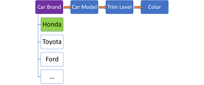

  • 首先,选择汽车品牌,例如 Honda。
    汽车品牌选项

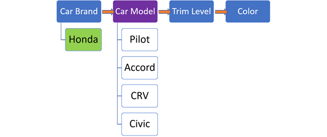

  • 根据选择的品牌,提供多款车型。
    • 对于 Honda,可以选择 Pilot、CRV、Accord 和 Civic。
      汽车模型选项

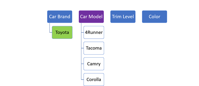

    • 对于 Toyota,提供的车型列表可能会有所不同。
      选择 Toyota 汽车品牌将提供不同的车型列表。
  • 然后,基于您选择的车型,将提供多种内饰等级。
    • 对于 Honda Pilot,可以选择 LX、EX-L、Sport 和 Touring。
      内饰等级

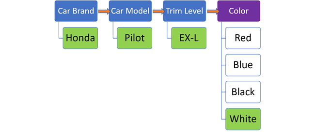

  • 对于您选择的内饰等级,将提供多种颜色,例如红色、蓝色、黑色和白色。
    颜色选项
决策树中的每个选择将根据您之前选择的内容提供一个选项列表。 选择不同的汽车品牌将提供不同的车型。 您选择的车型决定了可选择的内饰等级,并且每个内饰等级可能具有一组不同的颜色选项。 根据您在每个阶段的选择,可能会导致不同结果:本田 > Pilot > EX-L > 白色,或丰田 > 4Runner > TRD Sport > 地狱红。
