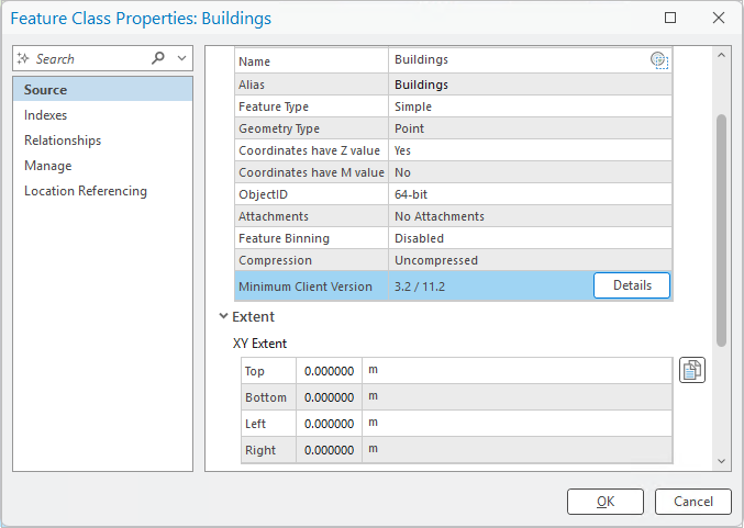

某些数据集类型拥有其自身的版本控制,独立于地理数据库版本和 ArcGIS 客户端版本。 这些数据集类型需要独立升级并拥有专用兼容性规则。 最小客户端版本属性指示了访问该数据集所需的最低 ArcGIS Pro 或 ArcGIS Enterprise 客户端版本。
提示:
在“目录”窗格中,打开属性页面以查看最小客户端版本值。
属性页面,显示访问数据集所需的最低 ArcGIS Pro 和 ArcGIS Enterprise 版本。
最小客户端版本由启用的功能决定。

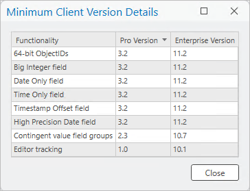

提示:
单击详细信息按钮,以查看数据集中启用的、定义了当前最小客户端版本值的具体功能。
最小客户端版本详细信息对话框,列出了数据集中启用的功能,以及访问该数据集所需的最低 ArcGIS Pro 和 ArcGIS Enterprise 版本。
