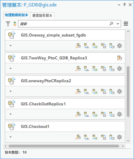

管理复本
可以在 ArcGIS Pro 中使用 管理复本 窗格来查看和管理地理数据库及要素服务复本。 管理复本 窗格显示了企业级地理数据库中的所有复本和特定要素类或表参与的复本以及复本属性。
“管理复本”窗格显示了地理数据库复本
用于创建复本的方法可确定复本的类型:地理数据库复本或要素服务复本。 对于每种类型的复本, 管理复本 窗格将包含一个选项卡。
