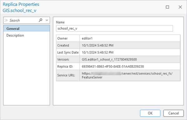

服务 URL
与复本相关联的要素服务的 URL。
此相同信息也将显示在复本属性对话框的常规选项卡上。
从复本属性对话框进行访问时,可以复制该信息,由此可复制要素服务 URL 以粘贴到浏览器中,以确定该服务是否仍然可用,并可复制版本名称以在版本视图中进行查找。
可以使用以下方法之一打开要素服务复本属性:
  • 单击要素服务复本卡片上的复本选项按钮 ,然后单击属性。
    有关复本选项按钮的说明,请参阅以下“要素服务复本”选项卡参考部分。
  • 右键单击该要素服务复本卡片,然后单击属性。
下图显示了名为 school_rec_v 的要素服务复本的常规属性。
要素服务“复本属性”对话框中的“常规”选项卡

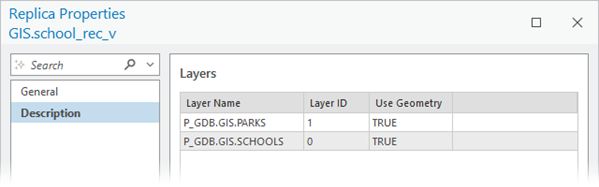

标识要素服务复本中的要素类和表
请按照以下步骤确定参与要素服务复本的要素类和表:
  1. 打开管理复本窗格,然后单击要素服务复本选项卡。
  2. 可以使用以下选项之一打开要素服务复本的属性:
    • 单击复本卡片上的复本选项按钮 ,然后单击属性。
    • 右键单击要素服务复本选项卡中的复本卡片,然后单击属性。
    随即出现复本属性对话框。
  3. 单击描述选项卡。
    在以下示例的 school_rec_v 要素服务复本中,存在 2 个要素类:schools 和 parks。 针对每个要素类列出的图层 ID 是启用同步的要素服务中相应图层的唯一标识符。 使用几何属性的值 (TRUE) 指示要素类的空间范围是在创建复本时定义的。
    “复本属性”对话框中的“描述”选项卡。
    如果在 ArcGIS Pro 中通过离线使用要素服务创建了要素服务复本,则使用几何值将始终设置为 TRUE。 如果通过其他应用程序离线使用要素服务时创建了要素服务复本,并且要素类的全图范围用于确定要复制的数据,则使用几何值将设置为 FALSE。 有关用于定义复本几何的选项的详细信息,请参阅复本几何要素。

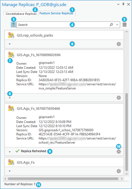

“要素服务复本”选项卡参考
管理复本窗格中的要素服务复本选项卡将显示根据要素服务创建的地理数据库中的所有复本。
在要素服务复本选项卡中,可以取消注册孤立或不再需要的要素服务复本。 当要素服务被删除或者服务器不再存在时,要素服务复本可能会成为孤立对象。
下图显示了要素服务复本选项卡中用于管理要素服务复本的工具和选项。
“要素服务复本”选项卡的元素
下表将上图中的数字与相应的元素编号和工具描述相关联。
元素
描述
要素服务复本选项卡 - 将显示根据要素服务离线工作流创建的地理数据库中的所有复本。
地理数据库复本选项卡 - 将显示通过创建复本或者从服务器创建复本地理处理工具显式创建的地理数据库中的所有复本。
排序 按创建时间排序 - 对复本在要素服务复本选项卡中的显示顺序进行排序。 可按日期、上次同步日期、名称、所有者、复本 ID 或服务 URL 对复本进行排序。
搜索框 搜索 - 使用文本字符串搜索复本。 搜索可以基于名称、所有者、版本、复本 ID 或服务 URL。
5
管理复本菜单 菜单 - 从此菜单访问用于管理复本的多个命令。 可以选择以下选项:刷新复本和全部折叠卡片。 有关详细信息,请参阅以下要素服务复本菜单选项部分。
6
复本卡片 - 复本按区域(称为卡片)显示,并提供有关复本的详细信息。 卡片默认是折叠的。 展开卡片以查看复本详细信息。 有关详细信息,请参阅以下要素服务复本菜单选项部分。
7
复本类型 - 复本名称旁的图标将指示复本为要素服务复本 。
8
展开/折叠复本卡片 下拉箭头 - 卡片的展开视图将显示复本的所有常规信息。
9
分析复本已刷新 - 传达运行可通过复本选项按钮 或管理复本菜单 访问的刷新命令的已完成状态。
10
复本选项 Cog - 可通过复本选项按钮访问的命令将应用于单个复本。 或者,可右键单击复本卡片访问这些相同的命令。
有关详细信息,请参阅以下要素服务复本选项按钮部分。
11
复本数量 - 提供在要素服务复本选项卡上显示的复本总数的计数。
“管理复本”窗格的“要素服务复本”选项卡中的元素

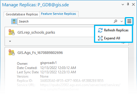

可从管理复本菜单 菜单 访问以下命令:
要素服务复本菜单命令
  • 刷新复本 - 使用此选项可查看自打开 ArcGIS Pro 工程以来已创建、移除或同步的复本。
  • 全部展开 - 使用此选项可展开或折叠在要素服务复本选项卡上显示的所有复本卡片。
    要素服务复本选项卡上复本卡片的扩展视图将显示有关该复本的常规信息。

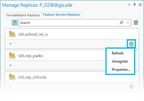

要素服务复本选项按钮
可通过要素服务复本选项按钮 访问以下命令并将其应用于该特定复本:
“要素服务复本”选项卡上的选项按钮可打开一个菜单,其中包含用于刷新或取消注册复本或者打开复本属性的选项。
  • 刷新 - 刷新复本。 检索或更新复本属性的最新状态。
  • 取消注册 - 取消注册复本。 如果存在同步版本,也会将其移除。
  • 属性 - 打开复本属性对话框。
