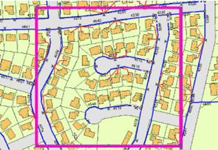

维护工作队准备在某居民区进行检查。 为了进行某些字段编辑,工作队需要对覆盖此居民区的那部分基础设施进行复制。 要开始复制过程,需要使用空间过滤器来标识检查区域的空间范围(在本例中,范围将通过环境设置进行设置)。
工作区范围

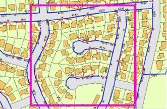

工作队要重点关注已采用特殊材料进行绝缘的电缆。 为了标识这些电缆,需要对相关数据集应用查询。
在工作区域范围内应用至要素的定义查询

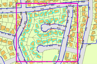

最后,由于每个维护工作队希望每天只访问一定数量的属性,因而通过基于属性数量的定义查询来标识一个居民区的住户。 选择如下所示。
工作区中受定义查询影响的房屋选择集
将复制以下内容:选定的要素、由定义查询标识的要素,以及与所选空间范围相交的要素。 其中还将包括一些额外的要素。
范围和定义查询中要复制的数据
