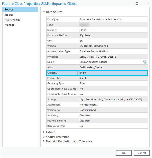

  • 对象 ID - 对象标识符是唯一的整数字段,不能包含空值,并在 ArcGIS 中创建地理数据库表或要素类时添加。 该对象 ID 字段存储表中每一行的唯一 ID,并且默认在表和要素类中创建为 32 位对象 ID。 如果对象 ID 字段需要存储值大于 21.4 亿,则可以使用将对象 ID 迁移到 64 位地理处理工具将对象 ID 字段迁移到 64 位对象 ID。
    注意:
    某些客户端应用程序可能不完全支持此字段类型,并且可能会发生变化。 ArcGIS Pro 中的对象 ID(64 位)和大整型(64 位)字段类型仅限于存储最多 53 位安全整数的值。 53 位安全整数值支持 (-9007199254740991) 和 (9007199254740991) 之间的范围,也可写为 -(2 53) -1 和 (2 53) -1。 对象 ID(64 位)中大于 53 位的值以及从外部源添加的大整型字段可以从 ArcGIS Pro 客户端读取。 尝试在 ArcGIS Pro 中写入或编辑超出此范围的数字将生成错误。 在其他客户端中,该值可能会四舍五入并导致功能损坏。

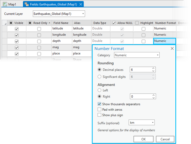

可以格式化数值字段类型以为属性提供其他上下文,使其不只是一个数字。 数值字段格式为图层属性,只能在当前地图中进行设置。
数值字段格式选项
请参阅设置数字和日期字段格式以了解如何将数字格式应用于图层或独立表中的字段。

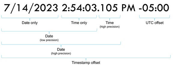

精度和小数位数
字段的精度和小数位数属性表示可在字段中存储的数据的最大精度和大小。
对于某些字段类型(例如日期和数值字段),精度属性的含义有所不同。 对于数值字段,精度代表可存储在字段中的最大总位数。 所有位数都被计算在内,无论其位于小数点的哪一侧。 对于日期字段,精度是指其记录毫秒值的能力。 标准日期字段将时间记录到秒,并显示精度值 0。 已迁移至高精度的日期字段将时间记录到毫秒,并显示精度值 1。
小数位数是一个字段属性,仅用于浮点型或双精度型数据类型,表示数字中小数点右侧(如果为正)或左侧(如果为负 - 很少使用)的位数。 例如,数字 4703338.13 的小数位数为 2,精度为 9。
此图显示数值数据类型的精度和小数位数属性。
指定精度和小数位数可限制字段可接受的值范围和数字格式,便于您更好地加以控制。 例如,如果您指定精度为 4、小数位数为 2 的浮点型,则字段将接受 46.22。 如果要在字段中输入 46.223,则会显示一条错误消息,因为这超出了所允许的最大位数和小数位数。 或者,如果指定精度为 5、小数位数为 3 的浮点型,则可存储值 46.223。

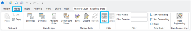

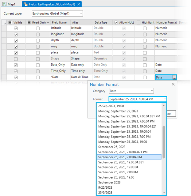

在 ArcGIS Pro 中,可以在字段视图下查看和管理图层或表字段。 这样,您便可以构建由表中的要素或对象集合共享的属性的模型。 在字段视图中,可以编辑字段及其属性、删除字段和创建新字段。
详细了解如何创建、删除和修改图层或表的字段
字段视图中的可用日期和时间数据类型选项
您可以从多种日期格式中进行选择以应用于日期类别。 将格式应用于日期或时间字段类型有助于为日期和时间值提供附加上下文并提高其可读性。 日期字段格式为图层属性,只能为当前地图中的图层设置。 请参阅设置数字和日期字段格式以了解如何将日期格式应用于图层或独立表中的字段。
日期字段格式选项

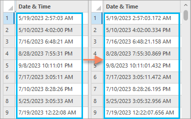

将日期字段迁移至高精度
使用将日期字段迁移至高精度地理处理工具将表中的日期字段迁移至高精度。 高精度日期字段允许日期字段中的时间值支持小数秒到千分之一位或毫秒,并将显示为 MM/DD/YYYY hh:mm:ss.sss。
将日期字段迁移到高精度
将日期字段迁移到高精度使时间值能够支持精确到毫秒的小数秒。

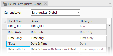

在 ArcGIS Pro 中,星号 (\*) 符号表示特殊属性与特定字段关联。 将日期字段迁移到高精度后,字段视图中高精度日期字段名称旁边将出现星号。
当日期字段已迁移到高精度时,字段名称旁边会出现星号。

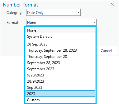

ArcGIS Pro 中仅日期数据类型的格式选项仅更改数据值的显示方式,不会影响数据的存储方式或数据的输入方式。 例如,下图显示了仅日期数据类型的格式示例。
仅日期数据类型的 ArcGIS Pro 格式选项

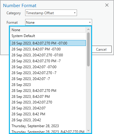

ArcGIS Pro 中时间戳偏移数据类型的格式选项仅更改值的显示方式,不会影响值的存储方式或值的输入方式。 例如,下图显示了时间戳偏移数据类型的格式示例。
时间戳偏移数据类型的 ArcGIS Pro 格式选项

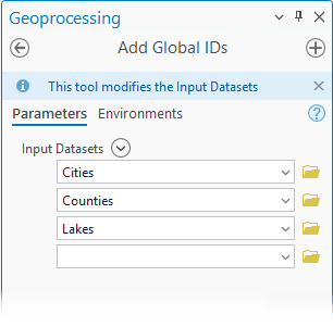

您可以使用以下方法之一向数据集添加全局 ID:

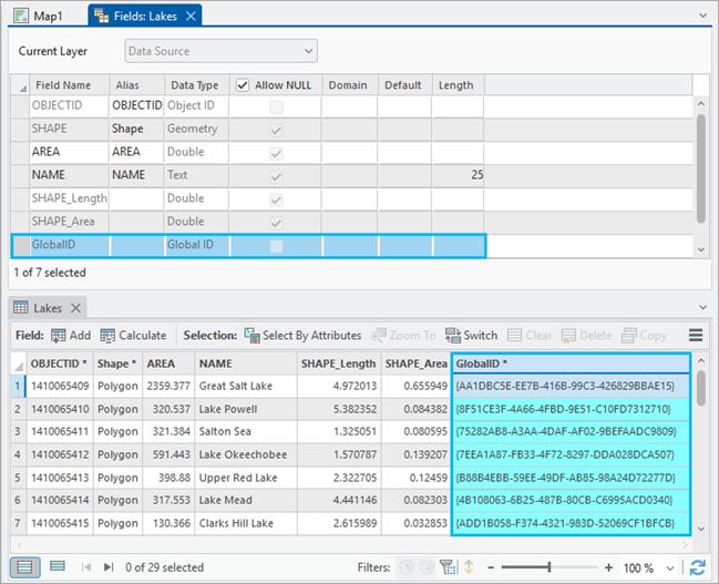

在生成全局 ID 时,该过程会综合考虑设备信息和创建时间,因此极大地降低了生成重复值的可能性。 运行该工具后,您可以通过打开数据集的属性表来验证 GlobalID 字段是否已成功添加。 您应该会看到一个名为 GlobalID 的新字段,其中每一行都包含一个唯一值。 将 GlobalID 字段添加到数据集,地理数据库将自动生成和维护这些全局 ID 值。 例如,在数据集中创建新要素时,系统会自动为其分配一个全局 ID 值。
“字段”视图中的 GlobalID 字段和“表”视图中的 GlobalID 字段值

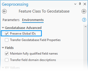

某些地理处理任务(例如追加工具)具有环境设置选项,可以在追加数据时保留全局 ID。 在此场景中,如果选中,则保留全局 ID 环境设置将在向目标数据集追加行时重用现有输入数据集的全局 ID 值。
保留全局 ID 环境设置
了解有关保留全局 ID 环境设置的详细信息。
有关全局 ID 的注意事项
使用全局 ID 时应谨记以下信息:

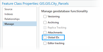

  • 全局 ID 无法添加至数据库或云数据仓库中的表。
  • 可以将全局 ID 添加到地理数据库中独立要素类、表和具有属性的关系类。 全局 ID 无法添加到要素数据集中的单个数据集;必需应用于整个要素数据集。 如果在要素数据集上启用了全局 ID,则会将它们添加到要素数据集中的所有数据集中。
  • 如果存在现有全局 ID 列,则添加全局 ID 工具将保留原有列;它不会删除现有全局 ID 列并添加新的全局 ID 列。
  • 如果在地理数据库中将某个要素类添加到要素数据集中并要添加一个全局 ID 列,则必须针对该要素数据集运行添加全局 ID 工具。 此操作将为新要素类添加全局 ID 列。 要素数据集中具有现有全局 ID 列的要素类将保持不变。
  • 对于复制与粘贴、数据提取和 XML 工作空间导出及导入操作,会在输出地理数据库中保留全局 ID 值,因此数据库中可能具有非唯一的全局 ID。 对于其他数据导出及导入方法,这些值将不会保留。

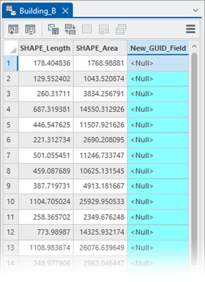

GUID
在 ArcGIS 中,您还可以创建和使用其他 GUID 类型的字段。 地理数据库中的 GUID 字段是能够存储全局 ID 的字段。 GUID 字段本质上与全局 ID 一样,都包含 36 个字符的值,但 GUID 字段默认是空的,需要您手动填充和维护这些值。 这也意味着 GUID 字段可以被删除、编辑和重命名,这与全局 ID 字段有所不同。
新添加的 GUID 字段
可以通过多种方法将一个或多个 GUID 字段添加到地理数据库数据集,包括使用字段视图,或者在字段选项卡中单击编辑组中的新建按钮来添加新字段。
字段选项卡

要确定要素类或表是否可以存储 32 位对象 ID 还是 64 位对象 ID,请在目录窗格中右键单击要素类或表,或者在内容窗格中右键单击图层,然后单击属性 > 源 > 数据源。 支持的位级别列在 ObjectID 行中。
要素类支持的对象 ID 位数级别列在要素类的属性中。
