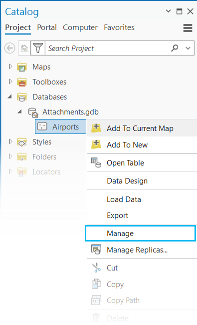

  1. 在目录窗格中右键单击地理数据库中的数据集,然后选择管理。
    快捷菜单中的“管理”

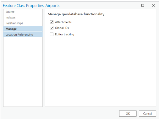

  2. 在要素类属性窗口中,选中附件。
    已选中“附件”和“全局 ID”的“要素类属性”窗口
全局 ID 默认处于选中状态,建议保留其选中状态。
  1. 单击确认以启用数据集。
了解有关全局 ID 建议的详细信息

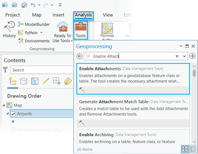

  1. 在分析选项卡的地理处理组中,单击工具。
  2. 在数据管理工具工具集中搜索或浏览至启用附件工具,然后单击启用附件搜索结果以打开工具。
    “启用附件”工具的搜索结果

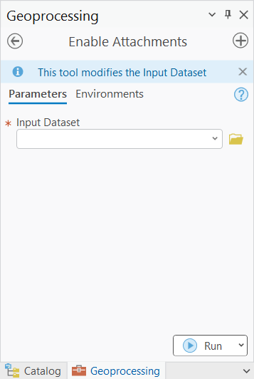

    启用附件对话框随即显示,其中包含一个用于填充输入数据集的参数。
    “启用附件”地理处理工具
  3. 对于输入数据集,请使用浏览按钮 选择一个要素类或表,或单击向下箭头从活动地图中选择一个数据集。
  4. 单击运行以启用数据集的附件功能。

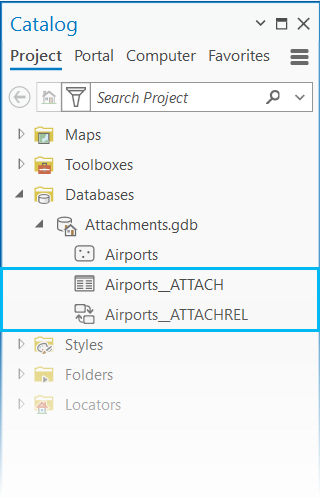

这两个工作流都会创建一个独立表来存储所有附件,并创建一个一对多关系类来管理独立表与输入数据集之间的关联。
附件表会通过其名称进行标识,其名称与启用功能的数据集一致,并且会追加双下划线和后缀 ATTACH。 关联关系类的名称也与数据集一致,并且追加双下划线和后缀 ATTACHREL。
显示已启用要素类的包含关联 ATTACH 表和关系类的“目录”窗格
