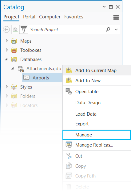

要在目录窗格中禁用数据集中的附件,请完成以下步骤:
  1. 在目录窗格中右键单击地理数据库中的数据集,然后选择管理。
    高亮显示“管理”选项的“上下文”窗格

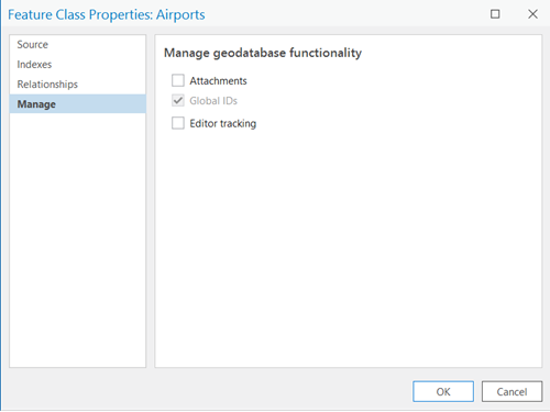

  2. 取消选中要素类属性窗口中的附件。
    未选中“附件”的要素类属性
    如果存在全局 ID,则它们保留在数据集属性或独立表中。
  3. 单击确定以禁用数据集。

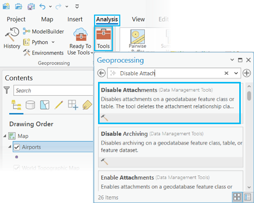

要使用禁用附件工具为要素类或表禁用附件,请完成以下步骤:
  1. 在地理处理组中的分析选项卡上,单击工具并搜索或浏览至“数据管理工具”工具集中的禁用附件工具。
    包含“禁用附件”搜索结果的“地理处理”窗格
  2. 单击禁用附件结果以打开工具。

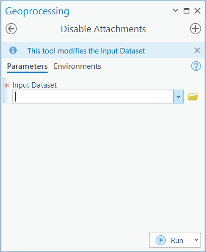

    禁用附件工具对话框显示一个参数,可在其中输入输入数据集。
    “禁用附件”对话框
  3. 对于输入数据集,请使用浏览按钮 选择一个要素类或表,或单击向下箭头从活动地图中选择一个数据集。
  4. 单击运行为数据集禁用附件。
为数据集禁用附件会移除附件表和关联的关系类,从而删除所有附件。
