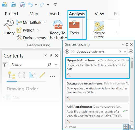

  1. 在地理处理组中的分析选项卡上,单击工具并搜索或浏览至“数据管理工具”工具集中的升级附件工具。
    包含“升级附件”搜索结果的“地理处理”窗格

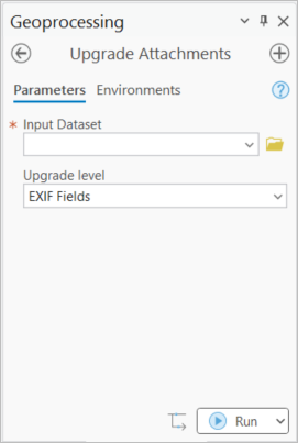

  2. 单击升级附件结果以打开工具。
    此时将显示升级附件工具对话框,其中包含用于输入数据集和升级选项的参数。
    “升级附件”对话框
  3. 对于输入数据集,请使用浏览按钮 选择一个要素类或表,或单击向下箭头从活动地图中选择一个数据集。
  4. 对于升级级别,请从下拉菜单中选择以下选项之一:
    • EXIF 字段 - 将 KEYWORDS 和 EXIFINFO 列添加到附加表中。
    • EXIF 和替代文本字段 - 将 KEYWORDS、EXIFINFO、ATT_TITLE、ATT_ALT_TEXT、ATT_CAPTION 和 ATT_CREDIT 列添加到附加表中。
  5. 单击运行以升级数据集。

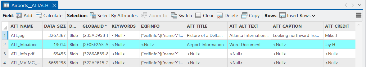

工具在 ArcGIS Pro 中成功完成后,新字段将添加到 ATTACH 表。 升级附件后,如果存在适用的元数据,则在添加附件时可能会自动填充 EXIF 字段或替代文本字段。
例如:加载带有元数据的新图像文件时,可能会自动填充这些新字段。
附件表显示部分附件具有元数据。
附件表显示部分元数据列已填充数据,而其他列为空值。
注:
并非所有作为附件添加的媒体文件都包含元数据。 对于没有元数据的附件,在新元数据列的行单元格中将添加空值。
所有字段均可编辑,支持手动更新元数据。
