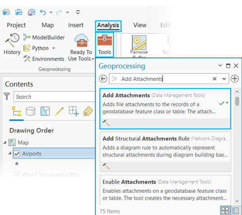

  1. 在地理处理组中的分析选项卡上,单击工具并搜索或浏览至“数据管理工具”工具集中的添加附件工具。
    包含“添加附件”搜索结果的“地理处理”窗格
  2. 单击添加附件搜索结果以打开工具。

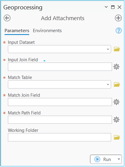

    添加附件工具对话框会显示其参数。
    “添加附件”对话框
  3. 对于输入数据集,请使用浏览按钮 选择一个要素类或表,或单击向下箭头从活动地图中选择一个数据集。
  4. 对于输入连接字段,请从输入数据集中选择一个字段,该字段需在匹配表中具有匹配值。
    如果您使用生成附件匹配表工具创建了匹配表,则该字段为 OBJECTID 字段。
  5. 对于匹配表,选择将添加为附件的对象 ID 和文件名所在的匹配表。
  6. 对于匹配连接字段,选择匹配表中包含对象 ID 值的字段。
    如果使用生成附件匹配表工具创建了匹配表,则此为 MatchID 列。
  7. 对于匹配路径字段,请选择匹配表中的文件名称字段。
  8. 对于工作文件夹,请使用包含待附加文件的文件夹或工作空间。
    此参数是可选的,如果文件名具有数据的完整路径,则可以将其留空。 否则,如果文件名较短(例如,image1.jpg 和 image2.jpg),请添加文件夹位置。
  9. 单击运行以添加附件。
