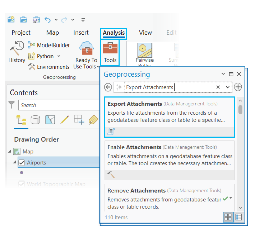

  1. 在分析选项卡上的地理处理组中,单击工具,然后搜索或浏览至“数据管理工具”工具集中的导出附件工具。
    包含“导出附件”搜索结果的“地理处理”窗格
  2. 单击导出附件搜索结果以打开工具。

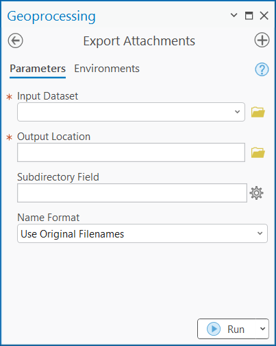

    导出附件工具对话框显示其默认参数。
    “导出附件”对话框
  3. 对于输入数据集,请使用浏览按钮 选择一个要素类或表,或单击向下箭头从活动地图中选择一个数据集。
  4. 对于输出位置,选择一个用于存储导出附件的输出文件夹位置。
  5. 可以为子目录字段选择一个输入数据集中的字段,以便分类保存导出的附件。
  6. 可以为名称格式选择下述名称格式选项之一,用于导出附件。
    • 使用原始文件名 - 输出文件名将使用数据库中存储的原始文件名。
    • 仅使用字段值 - 输出文件名将使用名称字段参数的字段值。 多个值可以通过下划线串连。
    • 将字段值添加为前缀 - 输出文件名将使用原始文件名,其前缀来自名称字段参数的字段值。 多个值可以通过下划线串连。
    • 将字段值添加为后缀 - 输出文件名将使用原始文件名,其后缀来自名称字段参数的字段值。 多个值可以通过下划线串连。
  7. 单击运行以导出附件。
