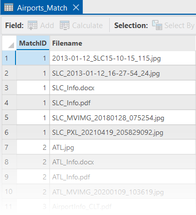

匹配表包含两列,其行数与要在启用附件的数据集中添加或移除的附件数一致。 当您使用生成附件匹配表地理处理工具创建匹配表时,会创建一个 MatchID 列和一个 Filename 列。 MatchID 列包含来自输入数据集的对象 ID,这些对象 ID 包含来自指定文件夹位置的文件名的匹配项。 属性表中选定关键列中的值用于匹配文件名并将其添加到 Filename 字段。
已填充匹配表

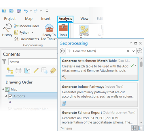

  2. 在地理处理组中的分析选项卡上,单击工具,然后搜索或浏览至“数据管理工具”工具集中的生成附件匹配表工具。
    包含“生成附件匹配表”搜索结果的“地理处理”窗格

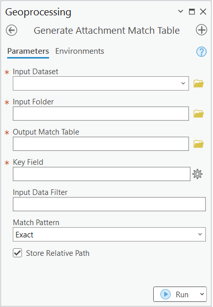

  3. 单击生成附件匹配表搜索结果以打开工具。
    生成附件匹配表工具对话框会显示默认设置。
    “生成附件匹配表”对话框

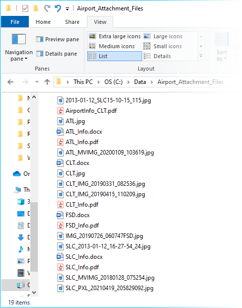

  5. 对于输入文件夹,请使用浏览按钮 浏览到包含要加载为附件的所有文件的文件夹。
    Windows 文件资源管理器,包含要添加到匹配表的机场文件文件夹
    在 ArcGIS Pro 中创建匹配表和加载附件之前,可能需要在包含附件文件的文件夹中准备文件名。 例如,上图显示了 Airport_Attachment_Files 文件夹中的多种媒体文件格式(JPG、PDF、DOCX)。 此文件夹中的每个文件名都包含机场代码。 本例中的机场代码是将正确的文件与正确的要素或行进行匹配的关键元素。

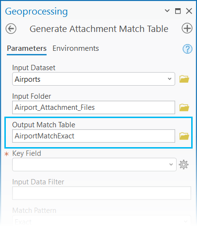

  6. 对于输出匹配表,提供新表的名称。
    已填充“输出匹配表”参数

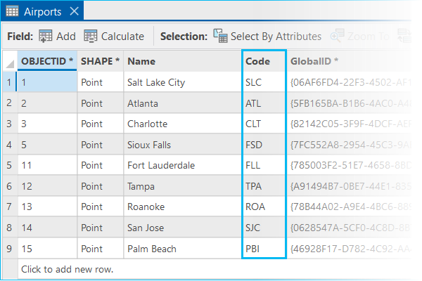

  7. 对于关键字段,提供一个数据集属性表中的字段。
    此字段的值用于匹配输入文件夹的文件名中的值。 匹配基于匹配模式参数设置。 例如,您可以选择 CODE 字段,以将每一行中的值与来自输入文件夹值的文件名进行匹配。
    高亮显示关键字段的属性表

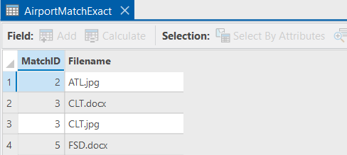

  11. 单击运行以创建匹配表。
    匹配表显示关键字段值完全匹配模式的结果
    新表包含的四行与输入文件夹中的四个文件名(不包括文件扩展名)完全匹配。

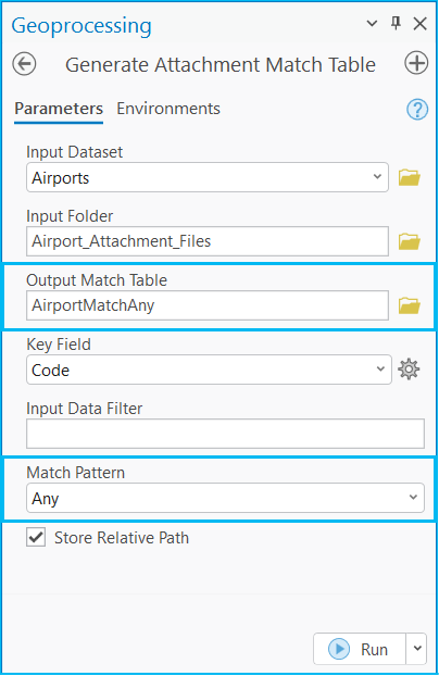

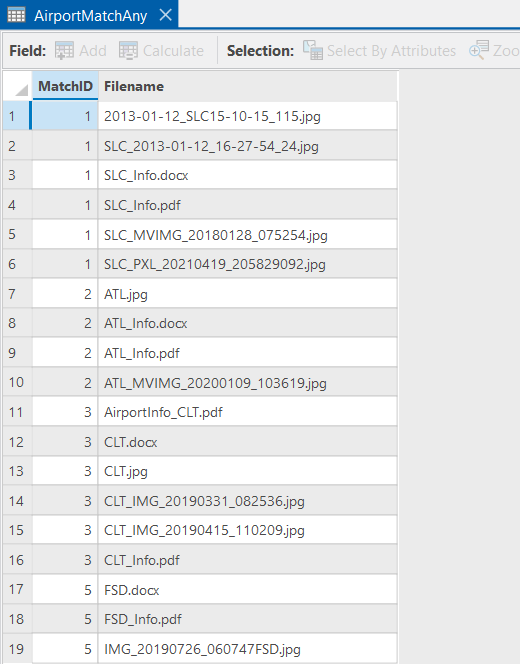

但是,您也可以创建一个匹配表,该表与输入文件夹中的任意文件名匹配,并包含输入数据集中所有适用要素或行的关键字段值。 为此,将匹配模式参数值更改为任意,并为匹配表提供其他名称。
“输出匹配表”参数具有新名称,“匹配模式”参数设置为“任意”
使用上述步骤中的示例数据并将匹配模式参数值更改为任意,则当您单击运行时会生成一个匹配表,所有文件名均包含在其中并且与具有正确对象 ID 的相应要素相匹配。 在此示例中,使用新名称创建了新匹配表。
匹配表包含将“匹配模式”设置为“任意”时所得的结果
新表中所含行的文件名(不包括文件扩展名)与输入文件夹中文件的任何部分中的关键值匹配。

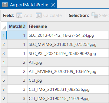

如使用前缀作为匹配模式参数值并采用与上述步骤相同的操作和数据,该工具将返回关键字段中与输入文件夹中文件名开头部分的值匹配的值。
“输出匹配表”参数包含新表名,“输入数据过滤器”参数已填充用于 .jpg 文件的设置,且“匹配模式”参数已设置为“前缀”
下图显示了使用输入数据过滤器参数将该工具设置为仅匹配 *.jpg 文件时的匹配表结果。 数据过滤器可以应用于所有匹配模式。
匹配表包含使用 *.jpg 过滤器并将“匹配模式”设置为“前缀”时所得的结果
新表中所含行的文件名(不包括文件扩展名)与输入文件夹中文件的开头部分中的关键值匹配。

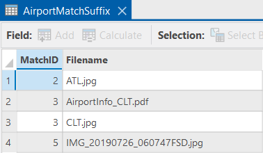

使用后缀匹配模式创建匹配表
您可以通过将匹配模式参数值更改为后缀来修改上述步骤。
“输入数据过滤器”参数设置为 *.jpg 和 *.pdf,“匹配模式”设置为“后缀”
除了在匹配模式设置为后缀的情况下创建匹配表之外,此示例还会在新的匹配表中返回 .jpg 和 .pdf 文件。 在输入数据过滤器参数中,这两个过滤器使用逗号分隔。
匹配表包含使用 *.jpg 和 .pdf 过滤器并将“匹配模式”设置为“后缀”时所得的结果
新表中所含行的文件名(不包括文件扩展名)与输入文件夹中文件的结尾部分中的关键值匹配。
