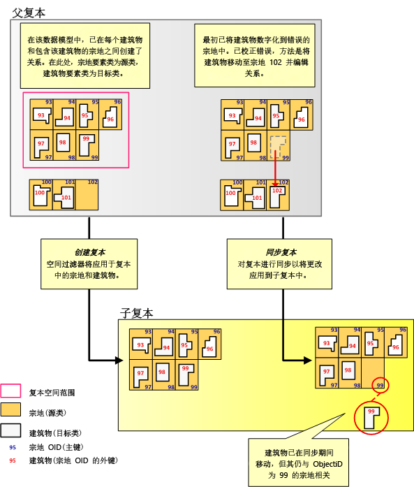

  • 在目标复本地理数据库中不存在源行的情况下进行编辑 - 如上所述,当 ObjectID 字段是关系类中的主键字段时,为维持关系,同步过程需要执行额外处理。 但是,当编辑涉及到参照关系复本地理数据库中不存在的源行时,则不能维持关系。 对于插入,这会导致目标行中的外键被设置为空。 对于更新,目标行中的外键值将保持不变,与同步之前相同。 请注意,此行为不适用于检出/检入复本。
    目标复本地理数据库中不存在源行的示例
    • 上图显示的是宗地和建筑物之间存在简单关系类的情况,其中宗地要素类的 ObjectID 字段为源主键。 在本例中,仅为一定空间范围内的宗地和建筑物创建了复本。 然而,在创建完复本后检测出一个数字化错误,即发现某个建筑物被数字化到错误的宗地中。 校正的方法是在父复本地理数据库中移动建筑物并编辑关系使其与正确的宗地相关。 然后,对复本进行同步以将更改应用到子复本中。 在这种情况下,建筑物会被移动,但在子复本中它仍与错误的宗地相关。 子复本中的关系未发生更改,因为子复本地理数据库中不存在正确的源行(父复本中 ObjectID 为 102 的宗地)。 在此类情况下,关系不会改变。

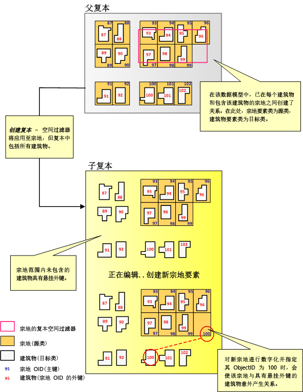

  • 悬挂外键 - 创建复本时,会根据复本的定义将行从源地理数据库复制到目标地理数据库。 定义复本时,可以选择在目标表中包括部分行但不包括源表中对应的相关行。 目标表中这些不相关行的外键值与其在源地理数据库中的相同。 这些是悬挂外键,因为它们引用的源行在目标地理数据库中不存在。
    复制带悬挂外键的相关数据的示例
    • 上图介绍的是由具有悬挂外键导致意外行为的示例。 这里,父复本地理数据库的宗地和建筑物之间存在简单关系类。 宗地要素类是源,用 ObjectID 字段作为主键。 创建的复本包括城市中的所有建筑物和一块街区的宗地。 复本创建过程将相应的宗地和建筑物从父复本地理数据库复制到子复本地理数据库。 在子复本中,与该街区以外的宗地相关的建筑物具有悬挂外键,因为这些宗地不属于复本。 例如,由于子复本中不存在 ObjectID 为 100 的宗地,因此外键为 100 的建筑物具有悬挂外键。 如果在子复本中创建一块新宗地并指定其 ObjectID 为 100,则会被动地将该宗地将与上述建筑物相关联。
