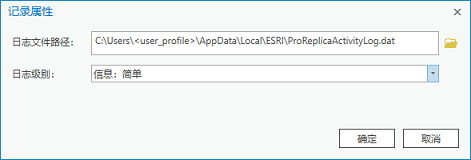

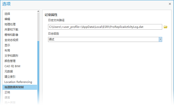

  2. 在日志文件路径字段中键入或粘贴本地路径或共享文件目录路径,以更改复本活动日志文件的存储位置。
    ArcGIS Pro 复本活动日志文件的默认位置为 C:\Users\<user_profile>\AppData\Local\ESRI\ProReplicaActivityLog.dat。
  3. 在日志级别下拉菜单中,选择要在 ArcGIS Pro 复本活动日志中记录的细节层次。
    日志级别选项用于存储从无信息(无)到调试的详细信息,信息量逐渐增加。
    “日志记录属性”对话框中的日志级别选项
    默认日志级别为信息:简单。 利用此设置,足以了解在大多数情况下复本创建或同步过程期间发生的情况。 如果需要其他信息,可以选择信息:标准或信息:详细。
    为了进行故障排除,Esri 技术支持人员可能会要求您将日志级别设置为调试,以分析 ArcGIS Pro 复本活动日志文件。

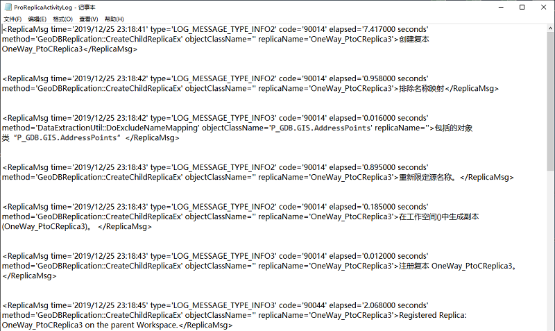

下面是在创建单向“父-子”复本时在 ArcGIS Pro 复本活动日志文件中捕获的信息的示例。 本例中的日志级别设置为调试。
在文本编辑器中查看 ProReplicaActivityLog 文件

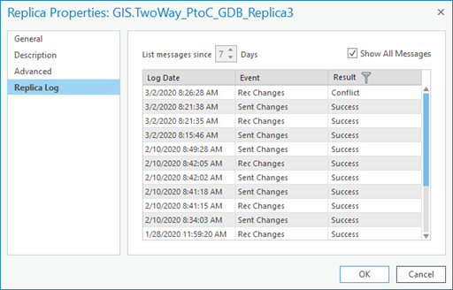

要查看复本日志,打开单向或双向复本的复本属性,然后单击复本日志选项卡。
“复本日志”选项卡位于“复本属性”对话框上。
使用复本日志
在复本属性对话框的复本日志选项卡中,您可以选择要查看的日志记录天数,也可以通过选中显示所有消息选项来查看特定复本的所有日志。 如果选中显示所有消息,列出指定时间之后的消息文本框不可用。
此外,还可以按结果类型过滤在复本日志选项卡上显示的结果。
按结果类型过滤复本日志中的结果。
复本日志显示每条消息的日志日期、事件和结果项目。
  • 日志日期 - 发送或接收消息的日期和时间
  • 事件 - 显示此复本是发送(发送更改)还是接收(接收更改)消息
  • 结果 - 显示是否已成功发送或接收消息,或者尝试事件时是否发生复本冲突或错误

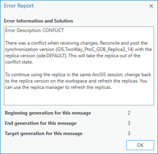

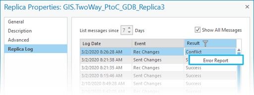

如果结果列中显示冲突或系统错误,请右键单击该行以访问错误报告。
访问复本日志错误报告
如果结果列中显示冲突或系统错误,右键单击该行,然后单击错误报告按钮。
若要查看复本同步期间所发生冲突的错误报告,请使用“复本属性”对话框上的“复本日志”选项卡。
冲突的错误报告描述存在冲突的原因以及从冲突状态移除复本的解决方案(如果适用)。
错误报告提供了冲突的描述和解决方案。
错误报告对话框还显示有关与复本关联的代编号的信息。 起始代编号和结束代编号指定了发送到接收复本的编辑范围,而目标代编号指定了将接收编辑的目标复本上的代编号。
