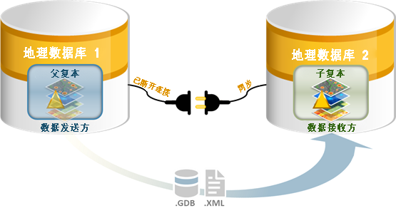

    数据发送方使用 导出数据变更消息 地理处理工具将所有新的数据编辑从父复本导出到可以以文件地理数据库 (.gdb) 或 XML 文件 (.xml) 格式存储的数据变更消息 数据变更消息 。

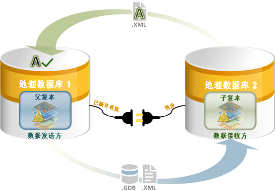

    数据接收方导入数据变更消息后,数据接收方将使用 导出确认消息 地理处理工具将确认消息发送回数据发送方(地理数据库 1)。
    在离线同步工作流的步骤 4 中,数据接收方发送确认消息。

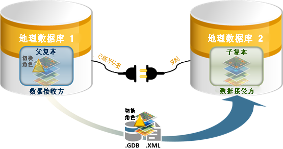

  2. 要切换角色,以数据发送方身份使用 导出数据变更消息 地理处理工具导出数据变更消息,同时选中 消息导出后切换为接收方 选项。
    当父复本导出包含这些切换角色指令的数据变更消息时,将变为数据接收方。
    用于更改复本角色的步骤 2

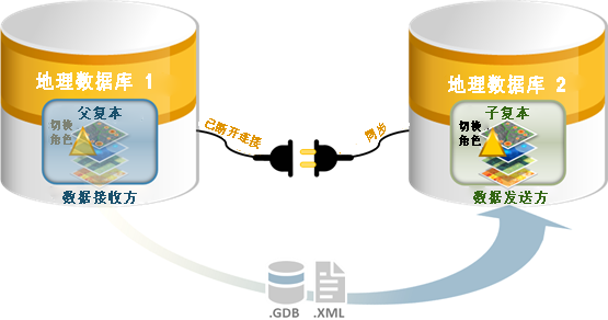

  3. 以数据接收方身份使用 导入消息 地理处理工具导入包含切换角色指令的数据变更消息文件。
    导入完成后,即变为数据发送方。
    用于更改复本角色的步骤 3

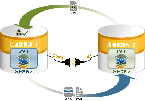

在双向复本中切换角色后,新的数据发送方可使用两个选项来确认切换角色的消息。
  • 新的数据发送方可以导出确认消息 - 在下图中,父复本发送了一条切换角色的数据变更消息。 当子副本接收到消息时,它将变为数据发送方,但由于是刚刚切换角色,系统仍然允许使用 导出确认消息 地理处理工具发送确认消息。

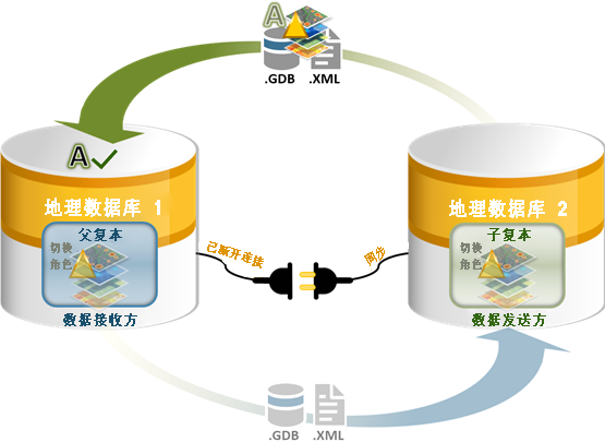

  • 新的数据发送方可以发送数据变更消息 - 在下图中,父复本发送切换角色的数据变更消息。 子复本接收消息时,成为数据发送方。 使用 导出数据变更消息 地理处理工具,子复本现在可以发送数据变更消息,该消息隐式地确认父复本之前发送的数据变更消息。 如果短时间内您不打算发送数据变更消息,则应发送确认消息。
    切换角色后使用“导出数据变更消息”地理处理工具确认变更。
