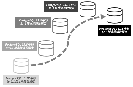

    如果 PostgreSQL 数据库版本对于当前地理数据库版本而言不受支持,则您可能必须多次升级数据库和地理数据库,才能将地理数据库升级到当前版本。 地理数据库升级间隔越长,要达到最新地理数据库版本所需的升级次数越多。
    例如,在以下情况下,必须将数据库和地理数据库分别升级两次:
    要从较早的地理数据库版本升级,需要对数据库和地理数据库进行多步升级。
    对于地理数据库的各个中间升级步骤,请按照该地理数据库版本的升级说明操作,并在版本更改后测试地理数据库。 同样,遵循数据库供应商提供的每个数据库版本升级说明,并在版本更改后测试数据库。
