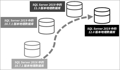

    例如,在以下情况下,必须将数据库和地理数据库升级:
    SQL Server 2016 中的 10.7.1 地理数据库可能需要多次升级。
    对于地理数据库的各个中间升级步骤,请按照该地理数据库版本的升级说明操作,并在版本更改后测试地理数据库。 同样,遵循数据库供应商提供的每个数据库版本升级说明,并在版本更改后测试数据库。
