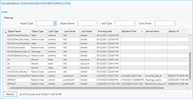

锁视图
您可通过 锁 视图查看应用至企业级地理数据库对象的锁,但您需身为其数据集所有者、传统版本所有者或地理数据库管理员。 这些地理数据库对象的列反映所获取的各个锁的属性。
“地理数据库管理”对话框上的锁视图
锁属性包括以下各项:

在您的数据集中查看锁
如果需要查看谁持有某个锁,导致您无法更改您所拥有的数据集的方案,您可在 地理数据库管理 对话框中查看该数据集上的锁的列表。
  1. 启动 ArcGIS Pro 并以数据集所有者身份连接到地理数据库。
  2. 右键单击 目录 窗格中的数据集,然后单击 锁 。
    数据集随即在 对象名称 字段中列出,并且与该数据集建立的连接也将在其下方列出。
  3. 如果您需要释放该锁,请在列表中确定相关用户的身份后与其取得联系,并请求其关闭与数据集之间的连接,或与您的地理数据库管理员取得联系。
