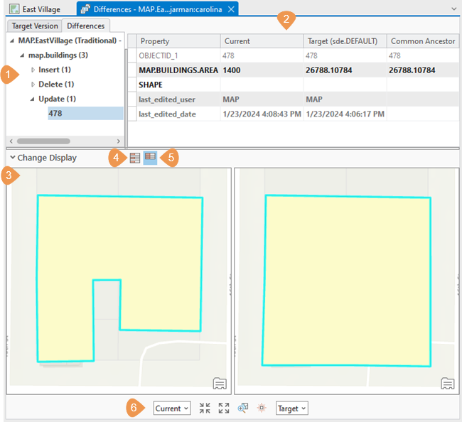

差异视图
上图中的数字对应于下表中的数字:
元素
描述
差异列表 - 差异列表部分包含存在差异的所有图层和要素。
信息格网 - 信息格网部分将显示从差异列表中选择的要素的所有表示的属性和值。 以粗体显示的属性值表示在当前版本中进行的编辑内容包含差异。 粗体和阴影的属性值是指包含差异的系统维护字段。
更改显示查看器 - 更改显示查看器是位于差异视图底部的可扩展部分。 通过在查看器中的地图上显示所选要素,您可以比较对要素几何所做的编辑并可视化两个版本之间的冲突。 您还可以独立导航查看器中的地图并识别显示中的要素。

更改显示导航工具 - 可以使用以下工具来导航并控制显示的版本,以及在更改显示窗口中进行导航:
  • 两个下拉菜单(每个显示窗口一个)用于更改显示以显示所选要素的当前、目标或公共祖先表示。
  • 放大 以固定比例放大 - 放大以更大的比例显示地图,这会增加要素的大小,但显示的区域较小。
  • 缩小 以固定比例缩小 - 缩小以更小的比例显示地图,这会减小要素的大小,但显示的区域较多。
  • 缩放至所选对象 缩放至结果 - 将地图缩放至以所选要素为中心。
  • 闪烁所选对象 闪烁 - 所选要素将在更改显示查看器中以蓝色短暂闪烁,然后改为红色。

差异列表
所有包含差异的图层都会显示在差异列表中。 此列表将显示每个图层和每个子图层的差异总数(显示在括号中)。
单击每个图层的展开按钮 可查看每个要素的差异类型。 这些冲突将分为以下类别:
  • 插入 - 已在当前版本中插入该要素。
  • 删除 - 已在当前版本中删除该要素。
  • 更新 - 已在当前版本中更新该要素。
在差异列表中选择单个要素的 ObjectID 后,信息格网中将显示要素的当前表示、目标表示和公共祖先表示中的字段和属性。

信息格网
在信息格网中,可以查看所选要素的属性值的不同表示。 通过具有差异的要素的所有表示的属性和值,您可以比较属性值在版本之间的差异。 以粗体显示的属性值表示在当前版本中进行的编辑内容与在目标版本中进行的编辑内容不同。
在信息格网下方,您可以使用显示全部 显示所有字段 和显示差异 仅显示冲突字段 按钮以更改信息格网中显示的字段。
更改显示查看器
单击更改显示标注旁的箭头以在差异视图底部打开更改显示查看器。 由此可以比较对地图上显示的所选要素几何的更改,以及导航和标识显示中的要素。
可以使用查看器底部的下拉菜单,通过以下选项来比较要素的表示:
  • 当前 - 与当前版本进行比较。
  • 目标 - 与目标版本中的要素状态进行比较。
  • 公共祖先 - 与进行编辑之前的当前版本中的要素状态进行比较。
