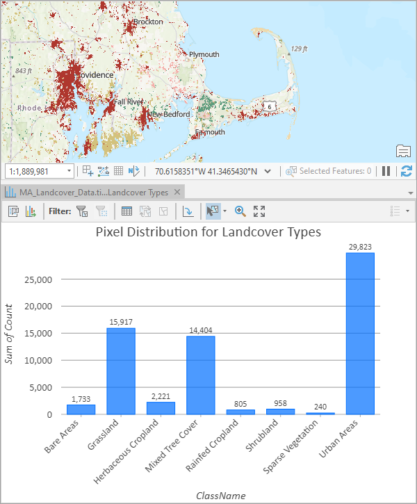

示例
创建一个条形图,比较分类栅格中不同土地覆盖类型的像素分布。
  • 类别或日期 - ClassName
  • 聚合 - Sum
  • 数值字段 - Count
USGS 州土地覆盖数据中分类像素的分布
