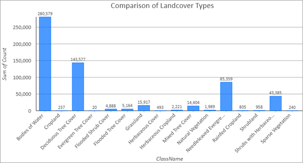

图像条形图
可以使用条形图来可视化分类栅格数据的分布。 例如,可以使用条形图来了解每个土地覆被类别中的像素数量,或者属于特定风险类的总面积。 借助影像条形图,可以可视化每个类别中专题栅格数据的分布。 栅格必须具有属性表,才能使用条形图。
条形图显示了各种土地覆被类型的像素分布

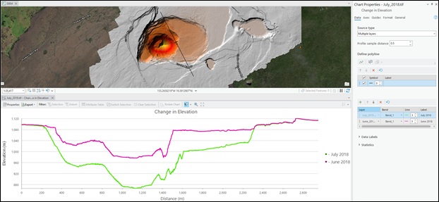

表面剖面图
表面剖面图用于可视化随距离的变化,例如高程或表面温度。 栅格值将沿剖面图按单位距离进行绘制,可以为多个波段、多个图层或多个垂直维度生成剖面图。 可使用剖面图可视化并比较栅格或不同波段和物理维度之间的总体趋势和统计数据。 例如,您可以可视化地形如何沿在不同时间采集的 DEM 之间的剖面图变化。
两个高程图层的表面剖面图

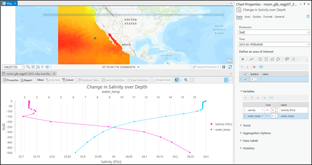

维度剖面图
维度剖面图允许您可视化跨维度的变化,例如高度或深度。 对于给定的位置和日期或时间,以折线图的形式绘制变化。 这允许同时显示和比较两个变量的趋势,同时考虑不同的单位比例。 例如,您可以可视化给定位置的海洋盐度和温度如何随深度变化。
两个变量的维度剖面图

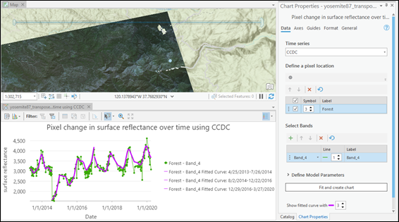

像素时间序列变化浏览器
像素时间序列变化浏览器允许您使用连续变化检测和分类 (CCDC) 方法或基于 Landsat 的干扰和恢复趋势检测 (LandTrendr) 方法,以确定单个像素值随时间的变化。 这样,您可以在对整个数据集运行使用 CCDC 分析变化或使用 LandTrendr 分析变化之前,优化模型参数以关注特定的变化事件。 例如,您可以直观地看到林区中的像素随时间变化的方式,以及对火灾或严重干旱等环境影响进行响应的方式。
使用 CCDC 算法的某个波段的像素时间序列变化图表
