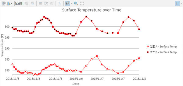

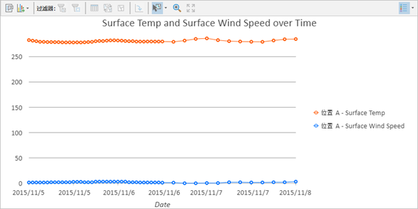

  • 多变量单位置 - 使用此选项可显示多个变量在一个位置的变化。 可比较多个变量的趋势。
    显示同一位置的多个变量的时态剖面图

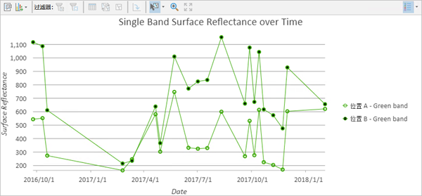

  • 单波段多位置 - 使用此选项可显示多波段影像的一个波段在多个位置的变化。 可比较不同地理要素的光谱变化。
    显示单波段多位置的时态剖面图

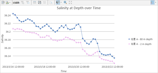

  • 多维度多位置 - 此选项专门用于包含时间以外的其他维度的多维数据。 支持的多维图层类型为多维镶嵌数据集、多维栅格图层、netCDF 栅格图层和多维影像服务。 可以基于其他维度中的特定值(例如相应时间值处的深度)来创建时态图。 例如,以下图表显示海平面下 80 米且深 2 米的一个位置随时间变化的海洋盐度值。
    显示多维单位置和单变量的时态剖面图

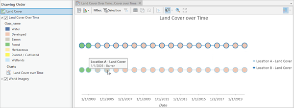

您还可以针对分类栅格数据创建时态图图表,例如随时间推移而变化的土地覆被。 对于分类栅格数据,唯一选项是创建单变量多位置图表,因此时间序列参数不会出现在图表属性中。
显示多个位置和分类数据的时态剖面图

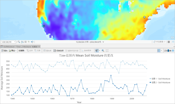

创建时态剖面图示例
创建时态图图表以显示两个位置在 1948 年到 2016 年之间的年度土壤湿度趋势。
  1. 针对包含每月土壤湿度的多维栅格图层创建时态图图表。
  2. 将时间序列设置为单变量多位置。
  3. 在地图上创建两个点要素,然后将标注更改为 Location 1 和 Location 2。
  4. 将时间设置为标准时间。
  5. 将间隔大小设置为 1 年。
  6. 将时间聚合设置为平均值。
显示两个位置的土壤湿度随时间变化的时态剖面图
