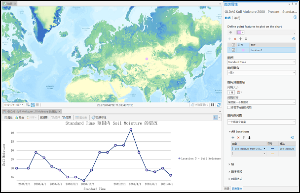

      一个或多个变量的时态图。

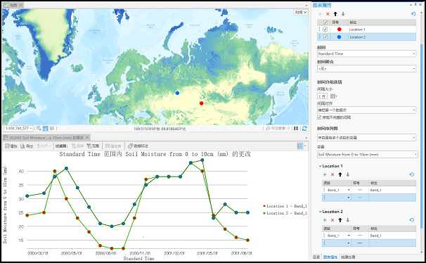

      多波段单变量时态图。

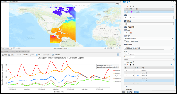

      多维单变量时态图。
