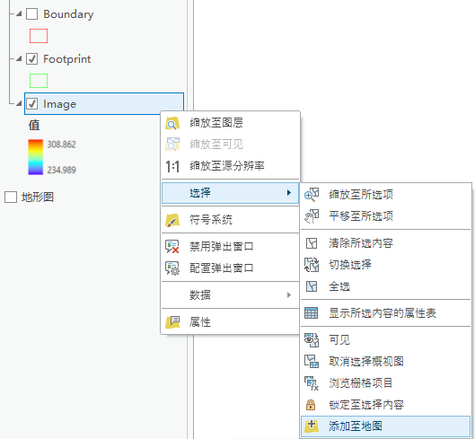

还可在 ArcGIS Pro 中选择,将所选切片添加为地图图层,然后便可访问这些图层,以用于地理处理工具。 选择并添加到地图时,也可选择多个图像来添加到地图上。
将选择添加到地图中

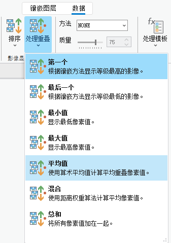

如果要从一组数据切片中计算最小值、最大值或平均值,请进行相应的定义查询,然后将镶嵌数据集的镶嵌运算符设置为最小值、最大值或平均值。 现可使用复制栅格工具导出输出。
处理重叠 = 平均值

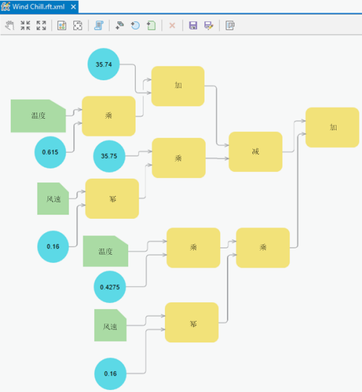

科学公式可用栅格函数模板表示。 例如,风寒指数可根据温度和风速计算。
wind chill = 35.74 + 0.615T - 35.75*(V^0.16) + 0.4275T*(V^0.16)
该等式可用栅格函数模板表示。 ArcGIS Pro 在栅格函数窗格中提供了风寒栅格函数。 还可通过栅格函数编辑器进行添加。
风寒指数模型

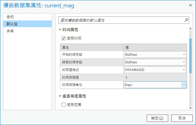

多维图像服务支持 WMS 的时间和垂直维度查询。 如果要发布支持标准 WMS 时间和高程查询的图像服务,请在发布多维镶嵌数据集之前,先设置镶嵌数据集属性中时间和垂直维度的字段。
使用时间
有关查询 WMS 时间和垂直维度的更多信息,请参阅在 Web 浏览器中与 WMS 服务进行通信。
