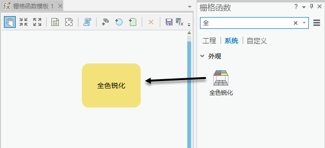

添加栅格函数
栅格函数是栅格函数模板的基本结构单元。 有许多栅格函数可用于您的影像和栅格相关任务。 在了解任务所需的函数之后,您可以将这些函数添加至栅格函数模板。
要向您的栅格函数模板添加函数,请将函数从 栅格函数 窗格拖动到模板中。 另外,您可以右键单击任何函数或模板,然后单击 添加至函数编辑器 。 栅格函数已添加至函数模板并显示为黄色圆角矩形。
模板中的全色锐化函数

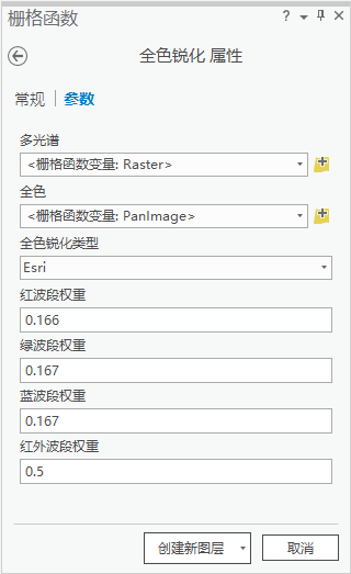

更改函数参数
双击 全色锐化 函数,以打开函数属性页面。 您可以在 参数 选项卡上编辑参数。 在指定所有参数之后,单击 确定 以关闭 属性 窗口。 单击 确定 时,不会运行函数,而是仅保存函数设置。
提示:
另一种访问函数属性的方法为:右键单击函数,然后单击 属性 。
全色锐化参数
常规 选项卡可用于更改函数名称或描述。 使用多个函数创建栅格函数链时,此选项卡非常有用。 函数名称可用于描述函数功能,任何使用此函数的用户都能够理解如何使用函数链。

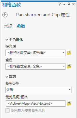

当最终用户打开模板时,将会打开一个窗格,其中显示了设置为公共的参数,您需要在该窗格中指定输入。 以下示例模板中包含四个设置为公共的参数:每个函数中包含两个参数。 在具有公共变量的函数链中,每个函数下的参数已自动分组。
栅格函数模板参数
