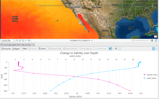

示例
创建维度剖面图,以可视化海洋盐度和水温随深度的变化。
  1. 为具有 z 维度(深度或高度)的多维栅格图层创建维度剖面图。
  2. 从时间下拉菜单中选择一个日期。
  3. 在地图中创建一个点要素。
  4. 将变量设置为盐度和水温。
维度剖面图用于显示盐度和水温随深度的变化。
