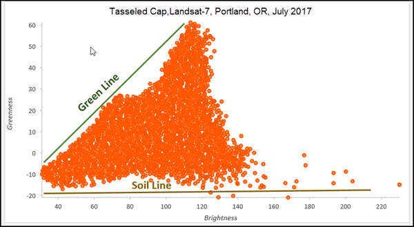

您可以绘制已转换波段,以确定有关影像中要素的有价值信息。 例如,缨帽变换是主成分分析的特殊形式,其中,第一个成分(称为亮度)会与第二个成分(称为植被量)进行比较。 生成的散点图会显示缨帽分布,其中,不同植被种类会沿所谓的绿线定位,而土壤类型和人造要素会沿土壤线分布。 缨帽分布还可用于确定农田从出苗到衰老的生长期、植被活力以及其他物候现象。
缨帽已转换 Landsat-8 多光谱影像的散点图
缨帽已转换 Landsat-8 多光谱影像的散点图。 绿线和土壤线仅用于说明,并非由影像散点图生成。

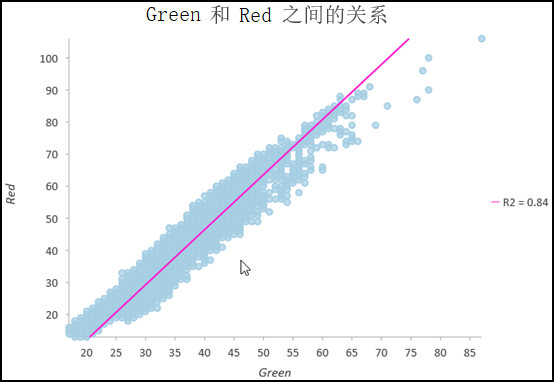

如果较小 x 值与较小 y 值相对应,而较大 x 值与较大 y 值相对应(线呈上扬趋势),则为正相关。 如果较小 x 值与较大 y 值相对应,而较大 x 值与较小 y 值相对应(线呈下降趋势),则为负相关。
影像散点图显示红色波段和绿色波段之间存在高度相关性
相关性的统计强度由 R2 值指示。 在大多数情况下,您想要避免高度相关的多光谱波段,原因在于这些波段无法用于可靠地将多个要素和材料与影像分开。 散点图有助于标识最佳非相关的波段,这些波段可用于标识要素以及从多光谱影像中提取要素。

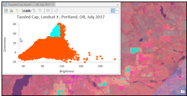

交互式分析
散点图可以与地图视图中的影像进行交互。 设置散点图后,您可以交互方式选择分布中的区域,并可视化地图显示中的关联影像像素。 这允许您在散点图中直观地检查构成特定要素类的像素值的分布,并可视化给定的一组散点图变量的要素类之间的分离情况。
散点图中满足选择条件的像素将会在地图显示中突出显示。
上图显示了在缨帽分布中激活的一组值(关联影像像素在地图显示中突出显示)。 只有已定义的感兴趣区域中的像素才会突出显示。 如果您未定义感兴趣区域,则散点图分布中的选择内容会对整个影像中的像素产生影响。
