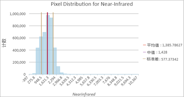

通过测量某些值在影像中显示的频数,影像直方图直观地概述了连续型数字变量的分布。 影像直方图中的 x 轴是一条数字线,可显示已拆分成数字范围的影像像素值范围或条柱。 已针对每个条柱绘制相应的条,并且条的宽度表示条柱的密度数量范围,条的高度表示落入此范围内的像素数量。 了解数据分布是数据探索过程中的一个重要步骤。
变量
影像直方图要求 x 轴上具有一个由特定影像波段的像素值组成的连续 数字 变量。
Landsat - 8 红外波段像素值的影像直方图

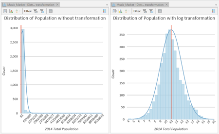

对数变换
对数变换通常用于呈正偏分布的数据,其中有些值非常大。 如果这些大值位于数据集中,对数变换有助于使方差更加恒定并会归一化数据。
例如,左侧图表中的正偏分布使用右侧图表中的对数变换转换为正态分布:
左侧是原始数据分布的图表,而右侧是对数变换
