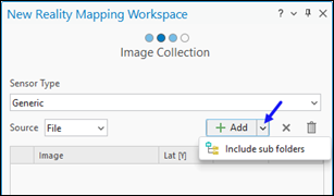

  14. 单击添加,浏览至教程数据位置,选择影像文件夹,然后单击确定。 如果影像存储在子文件夹中,请单击添加旁的下拉菜单,然后选择包含子文件夹。

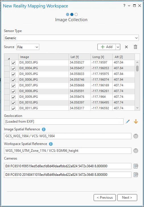

    大多数现代无人机将 GPS 信息存储在 EXIF 标头中。 这将用于自动填充如下所示的表格。 但是,某些较早版本系统或定制无人机可能将 GPS 数据存储在外部文件中。 在这种情况下,可以使用地理位置参数旁边的导入按钮 导入 以导入外部 GPS 文件。
    空间参考和相机模型值会自动填充。 工作空间要求使用投影坐标系。 自动生成的默认工作空间空间参考基于与图像匹配的 WGS84 UTM 坐标。 该投影用于确定 ArcGIS Reality for ArcGIS Pro 产品的空间参考。
    无人机影像集合窗口

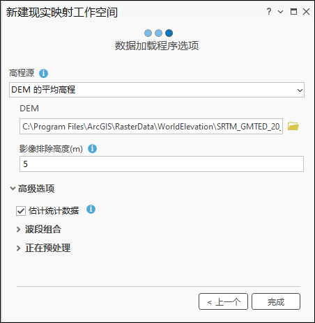

  16. 在数据加载器选项页面中,对于高程源,从下拉列表中选择平均高程 (DEM)。 “世界高程服务”将被用作高程来源。
    数据加载程序选项窗口
    • 如果您可以访问 Internet,则高程源值派生自世界高程服务。 这提供了每个影像的飞行高度的初始估计值。
    • 如果您无法访问 Internet 或 DEM,请从高程源下拉菜单中选择常量高程,然后输入高程值 414 米。
    • Flight Height Above Terrain (m) 参数是指影像排除高度,地形上方飞行高度小于该值的影像将不会被包含在工作空间中。
  17. 接受数据加载程序选项窗口中的默认设置,然后单击完成。

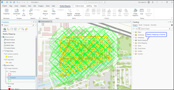

    创建工作空间后,将显示影像、无人机路径和影像覆盖区。 实景映射容器将被添加到内容窗格,其中将存储源影像数据和派生的实景映射产品。
    实景映射工作空间
    通过工作空间中影像的初始显示,可以确认已提供用于启动工作空间的所有影像和必要的元数据。 尚未对影像进行对齐或平差操作,因此镶嵌看起来不正确。

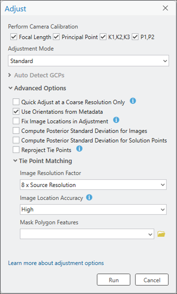

  2. 在校正窗口中,确保已选中所有的执行相机校准选项。
    这表示输入焦距为近似值,将在平差时计算镜头畸变参数。 对于无人机影像,默认情况下会选中这些选项,因为大多数无人机相机尚未校准。 对于具有已知校准的高质量相机,不应选中此选项。
    相机自标定要求影像集合的条带内重叠大于 60%,跨条带重叠大于 30%。
  3. 确保校正模式设置为标准。
  4. 展开高级选项。
  5. 确保选中使用元数据中的方向选项。
    这样可以减少使用影像 EXIF 中嵌入的外部方向信息作为初始值的平差持续时间。
  6. 确保取消选中固定高精度 GPS 的图像位置选项。
    此选项仅适用于通过差分 GPS 获取的影像,例如实时动态 (RTK) 或后处理动态 (PPK)。
  7. 或者,取消选中计算影像的后验标准差。
  8. 对于影像位置精度,从下拉菜单中选择高。
    GPS 位置精度指示当前通过影像收集并列于相应 EXIF 数据文件中的 GPS 数据的精度等级。 这用于在连接点计算算法中确定要使用的邻域中的影像数量。 高值用于 0 到 10 米的 GPS 精度。
    校正工具选项
  9. 接受所有其他默认值,然后单击运行。

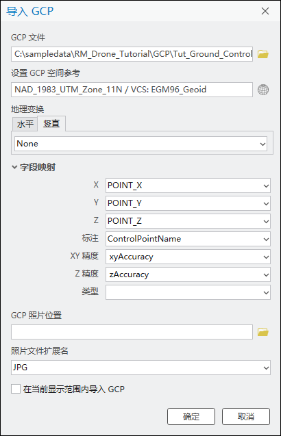

  2. 在 GCP 管理器窗口中,单击导入 GCP 按钮 导入控制点。
  3. 在导入 GCP 窗口中的 GCP 文件下,浏览并选择 Tut_Ground_Control_UTM11N_EGM96.csv 文件,然后单击确定。
  4. 在设置 GCP 空间参考下,单击空间参考按钮 地理配准设置 SRS,然后在空间参考窗口中执行以下操作:
    1. 对于当前 XY,展开投影、UTM、北美洲和 NAD83,然后选择 NAD 1983 UTM Zone 11N。
    2. 要定义垂直坐标系,请单击当前 Z 下方的框,展开垂直坐标系、重力相关和世界,然后选择 EGM96 高度。
  5. 单击确定接受更改并关闭空间参考窗口。
  6. 在地理变换下,单击水平选项卡并从下拉列表中选择 WGS 1984 (ITRF00) 到 NAD83。
  7. 单击垂直选项卡,然后从下拉菜单中选择无。
  8. 在字段映射下相应地映射 GCP 字段。
    导入 GCP 窗口
  9. 单击确定导入 GCP。

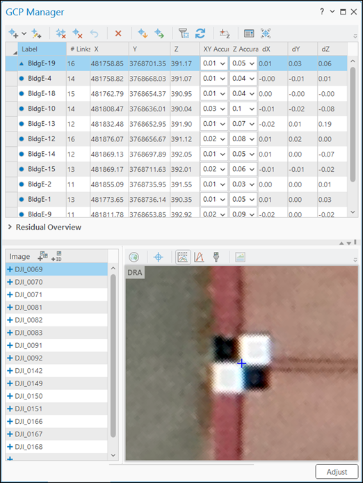

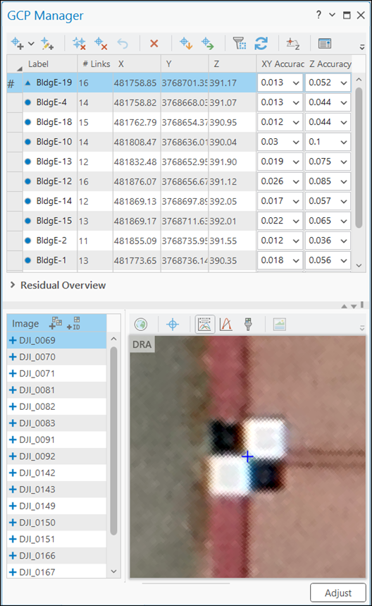

  3. 在 GCP 管理器窗口中,单击 BldgE-19 GCP,然后执行以下操作以查看 GCP 的确切位置:
    1. 在 2D 地图视图中单击标注有相同名称的点,然后滚动到弹出窗口的底部。
    2. 如果弹出窗口覆盖了 GCP 管理器窗口,请将弹出窗口拖动到地图窗口中的其他位置。
    3. 要查看更大比例的 GCP 影像,请单击该影像。
    4. 如果放大的 GCP 影像覆盖了整个窗口,请单击向下还原按钮。
  4. 单击 GCP 管理器窗口中的半自动 GCP 按钮 添加 GCP,以在图像查看器中准确测量每个图像的 GCP。
    使用半自动 GCP 选项,系统将尽可能通过影像匹配算法自动计算其他影像的连接点,由影像 ID 旁边的蓝色十字符号指示。 检查每个连接点的精度。 如果未自动识别连接点,请通过在影像中选择适当的位置手动添加连接点。
  5. 单击 GCP 管理器上面板中列出的单个 GCP,执行下述测量步骤,并对所有 GCP 重复该过程。
    包含 GCP 的图像列表将显示在 GCP 管理器窗格的下面板中。
    1. 单击列出的每个图像,并将显示在图像查看器中的 GCP 重新定位在图像中可见的调查图像面板目标的确切位置。
    在滚动鼠标滚轮的同时,右键单击图像窗口来缩放和平移图像窗口。
  6. 添加每个 GCP 并使用连接点进行测量后,选择 BldgE-19,单击鼠标右键,并将其更改为检测点。
    这样将提供平差绝对精度的测量值,因为在平差过程中不使用检测点。
  7. 添加 GCP 和检测点后,单击校正再次运行平差以合并这些点。

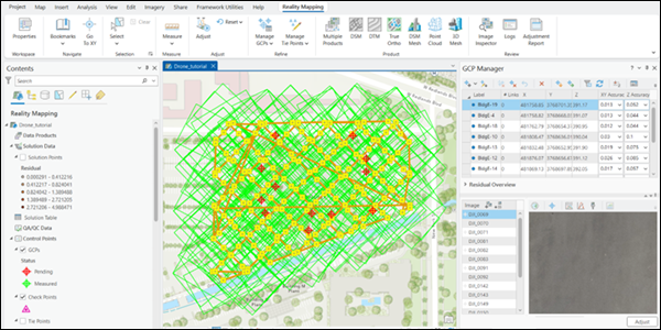

    GCP 管理器窗口中的连接点选择
查看平差结果
通过分析每个 GCP 的残差,可以在 GCP 管理器窗口中查看平差质量结果。 残差表示点的测量位置和计算位置之间的差异。 它们以工程空间参考系统的单位进行测量。 完成 GCP 平差后,将在“GCP 管理器”表中添加三个新字段(dX、dY 和 dZ),并显示每个 GCP 的残差。 可以使用这些值评估平差后的区域网和地图坐标系之间的拟合质量。 通过展开 GCP 管理器窗口的残差概述部分来查看残差的均方根误差 (RMSE)。

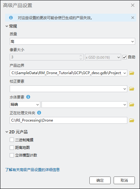

  4. 单击共享高级设置按钮。
    随即出现高级产品设置对话框,可在其中定义将影响要生成的实景映射产品的参数。 有关高级产品设置的详细信息,请参阅向导中的实景高级设置。
    将自动设置质量值,且不进行更改,确保达到最佳性能和产品质量。
  5. 接受像素大小默认设置。
  6. 对于产品边界,单击浏览按钮 文件夹连接,浏览至教程数据位置中的文件地理数据库,选择 Project_bdry,然后单击确定。

    多个产品的高级设置

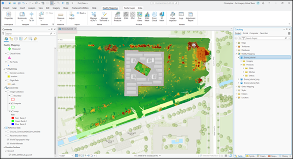

生成 DSM
要使用实景映射产品向导生成 DSM,请完成以下步骤:
注:
可在影像集合具有大量可形成立体像对的重叠时获取高程值。 用于生成点云的典型影像重叠为沿飞行航线 80% 的向前重叠,以及飞行航线之间 60% 的重叠。
  1. 在实景映射选项卡上,单击产品组中的 DSM 按钮 DSM。
    实景映射产品向导窗口随即出现。
  2. 单击共享高级设置。
    随即出现高级产品设置对话框,可在其中定义将影响要生成的实景映射产品的参数。 有关高级产品设置的详细信息,请参阅向导中的共享高级设置。
    将自动设置质量值,且不进行更改,确保达到最佳性能和产品质量。 但是,如果想要生成分辨率降低的产品,则可以降低质量值。 有关不同质量设置对产品生成的影响的详细信息,请参阅共享高级设置。
  3. 接受像素大小默认值,以源影像分辨率生成产品。
  4. 对于产品边界,从下拉列表中选择一个标识输出产品范围的要素类,或单击浏览按钮 文件夹连接,浏览至教程数据位置中的文件地理数据库,选择 Project_bdry,然后单击确定。
    建议提供产品边界,原因如下:
    • 定义适当的输出范围 - 当未定义产品边界时,应用程序会根据可能与工程范围不匹配的各种数据集参数自动定义范围。
    • 减少处理时间 - 如果所需的产品范围小于图像集合范围,则定义产品边界会减少处理时间并自动将输出裁剪到边界范围。
  5. 对于处理文件夹,单击浏览按钮,导航到磁盘上的一个位置,该位置的可用存储空间至少为待处理图像总大小的 10 倍。 在这种情况下,至少需要 11 GB 的可用存储空间。
  6. 接受所有默认值,然后单击确定。
    高级产品设置对话框随即关闭,您将返回到实景映射产品向导中的产品生成设置窗格。
  7. 单击下一步转至 DSM 设置窗格,然后确保参数值与以下内容匹配:
    • 输出类型 - 镶嵌
    • 格式 - 云栅格格式
    • 压缩 - 无
    • 重采样 - 双线性
  8. 单击完成开始产品生成过程。
    处理完成后,DSM 产品将添加到内容窗格、数据产品类别和 2D 地图视图中。 它还会添加到目录窗格、实景映射容器和 DEM 文件夹中。
    生成的 DSM

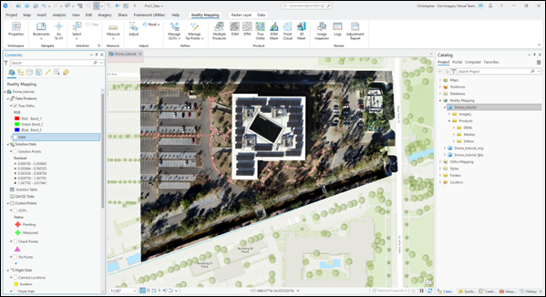

生成真正射
实景映射产品组中的选项中包含真正射。 真正射是没有透视失真的正射校正图像,因此地面上的要素不会倾斜和遮挡其他要素。 要创建真正射,需要使用从重叠影像的已平差区域网中派生的 DSM。 因此,无论之前是否选择 DSM 作为产品,DSM 都将作为真正射过程的一部分生成。 生成的真正射影像将存储在目录窗格中实景映射类别下的 Orthos 文件夹中。
要使用实景映射产品向导生成真正射,请完成以下步骤:
  1. 在实景映射选项卡上,单击产品组中的真正射按钮 真正射。
    实景映射产品向导窗口随即出现。
  2. 单击共享高级设置。
    随即出现高级产品设置对话框,可在其中定义将影响要生成的实景映射产品的参数。 有关高级产品设置的详细描述,请参阅向导中的共享高级设置。
  3. 完成上面“生成 DSM”部分的步骤 4 到 6。
  4. 单击下一步转至真正射设置窗格,然后确保参数值与以下内容匹配:
    • 输出类型 - 镶嵌
    • 格式 - 云栅格格式
    • 压缩 - 无
    • 重采样 - 双线性
  5. 单击完成开始产品生成过程。
    处理完成后,真正射产品将添加到内容窗格、数据产品类别和 2D 地图视图中。 它还会添加到目录窗格、实景映射容器和 Ortho 文件夹中。
    生成的真正射

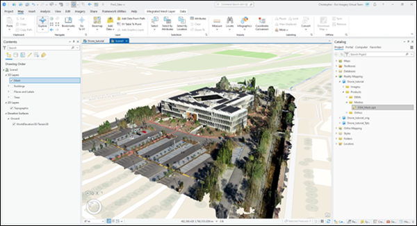

  6. 要可视化生成的 DSM 网格产品,请右键单击 Meshes 文件夹中的 3D_Mesh.slpk 文件,然后从下拉菜单中单击添加到新建项 > 局部场景。
    生成 DSM 网格产品
