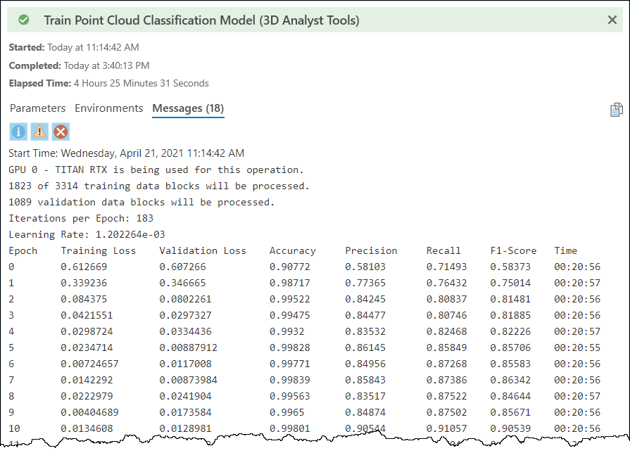

工具还在运行时按每个轮数报告汇总信息。 还将输出每轮所花费的时间,这将帮助您确定执行所有轮数的过程将花费多长时间。 您可以在工具的消息中看到报告的指标。 使用每个类的相等权重(宏平均)计算所有类的精确率、召回率和 F1 分数的平均值。
训练工具的消息输出示例
显示从 训练点云分类模型 工具输出的消息的示例。

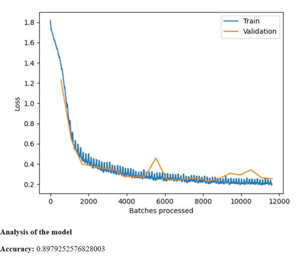

训练工具还会输出学习曲线图。 它可以在工具消息中查看,也可以写入输出模型文件夹中名为 model_metrics.html 的文件中。 该图包括用于训练和验证的损失曲线。 损失越低越好,因此您希望看到曲线随着时间的流逝而减小并趋于平稳。 训练损失显示了模型学习的程度,验证损失显示了学习是如何概化的。
训练和验证损失曲线图示例
显示训练和验证损失曲线的示例图。
您可以通过查看损失曲线来检查模型的拟合不足和过度拟合。 拟合不足的模型或无法学习训练数据集,或需要更多训练。 拟合不足的模型可以通过训练损失来确定,该损失从开始到结束是平坦的或嘈杂的,或者一直衰减直到结束而没有趋于平稳。 过度拟合模型可以对训练数据进行很好地学习,但不能概化为同样适用于其他数据。 您可以使用验证损失来识别过度拟合模型,该损失会衰减到一个点,但相对于训练损失,它会开始上升或趋于平稳。 通常通过训练和验证损失来确定良好的拟合度,这两个损失都会衰减到稳定点,并且两个最终损失值之间的差距最小。

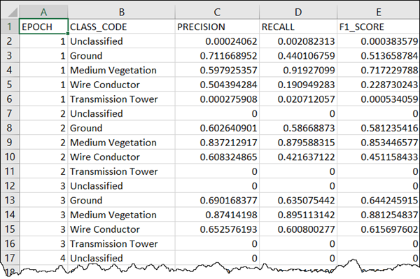

一种是称为 model_name_Statistics.csv 的 * .csv 文本文件,它位于输出模型文件夹中。 它包含每轮内每个类的精确率、召回率和 F1 分数。
输出 Statistics.csv 文件示例
从 训练点云分类模型 导出 Statistics.csv 文件。
